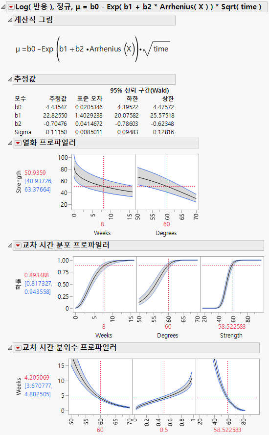

모형 개요
파괴 열화 플랫폼 보고서의 각 모형 섹션에는 다음 옵션이 포함된 빨간색 삼각형 메뉴가 있습니다.
제거
보고서에서 모형 개요를 제거하고 "모형 목록"에서 모형을 제거합니다.
각 모형의 개요에는 다음 보고서가 포함됩니다.
계산식 그림
위치 모수에 대한 방정식을 표시합니다.
추정값
모수 추정값 및 표준 오차를 표시합니다. 이 보고서에는 모수에 대한 95% Wald 기반 신뢰 구간도 포함됩니다.
참고: 기준 온도(X0)를 지정하는 경우 이 값도 "추정값" 보고서 맨 위에 표시됩니다.
분포, 분위수 및 역추정 예측
프로파일러에 대한 자세한 내용은 프로파일러에서 확인하십시오.
잔차 그림
잔차 그림에 대한 자세한 내용은 잔차 그림에서 확인하십시오.
그림 9.15 모형 개요 내의 보고서
Reports within a Model Outline
프로파일러
세 개의 프로파일러가 모형 보고서에 나타납니다.
열화 프로파일러
"열화 프로파일러"에는 지정된 모형에 대한 열화 데이터 분석 그림의 프로파일러 보기가 표시됩니다. 반응은 열화 반응 Y입니다. 이 프로파일러에는 시간 변수에 대한 그림과 선택적 설명 변수 X(지정한 경우)에 대한 그림이 포함됩니다. 시간에 대한 그림은 적합 Y 분포의 중앙값을 실선 곡선으로 표시합니다. 아래쪽 곡선과 위쪽 곡선은 적합된 Y 분포의 0.025 및 0.975 백분위수를 표시합니다.
교차 시간 분포 프로파일러
교차 시간 분포 프로파일러를 사용하면 특정 시점에서 열화 측정값이 주어진 임계 아래로 떨어질 확률을 확인할 수 있습니다.
이 프로파일러는 반응 Y의 추정된 누적 분포 함수를 시간, 선택적 X 변수 및 Y의 함수로 보여 줍니다. 시간 그림과 Y 그림에는 Wald 신뢰 구간이 표시됩니다.
교차 시간 분위수 프로파일러
교차 시간 분위수 프로파일러를 사용하면 지정된 비율의 측정값이 주어진 임계값 아래로 떨어지는 시간을 확인할 수 있습니다.
이 프로파일러는 추정된 시간을 선택적 X 변수, Y의 분위수 값(확률) 및 Y의 함수로 보여 줍니다. 확률 그림과 Y 그림에는 Wald 신뢰 구간이 표시됩니다.
