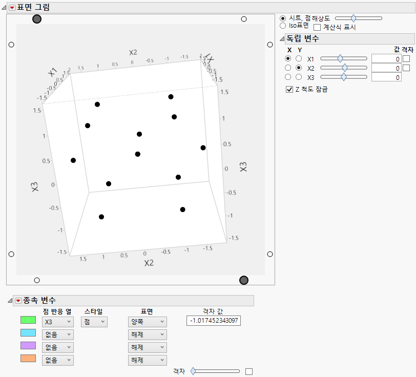

그림 12.2 세 가지 요인에 대한 중심 합성 설계
Central Composite Design for Three Factors
Box-Behnken 설계(Figure 12.3)에 요인당 수준이 세 개뿐이며 요인 범위에 의해 정의된 입방체의 꼭지점에 설계점이 없습니다. 이 유형의 설계는 엔지니어링 고려 사항으로 인해 설계점을 사용하지 않아야 할 때 유용할 수 있습니다. 그러나 입방체 꼭지점에 설계점이 없다는 것은 Box-Behnken 설계가 중심 합성 설계에 비해 꼭지점 근처에서 예측 분산이 높고 정밀도가 낮다는 의미입니다.
그림 12.3 세 가지 요인에 대한 Box-Behnken 설계
Box-Behnken Design for Three Factors
