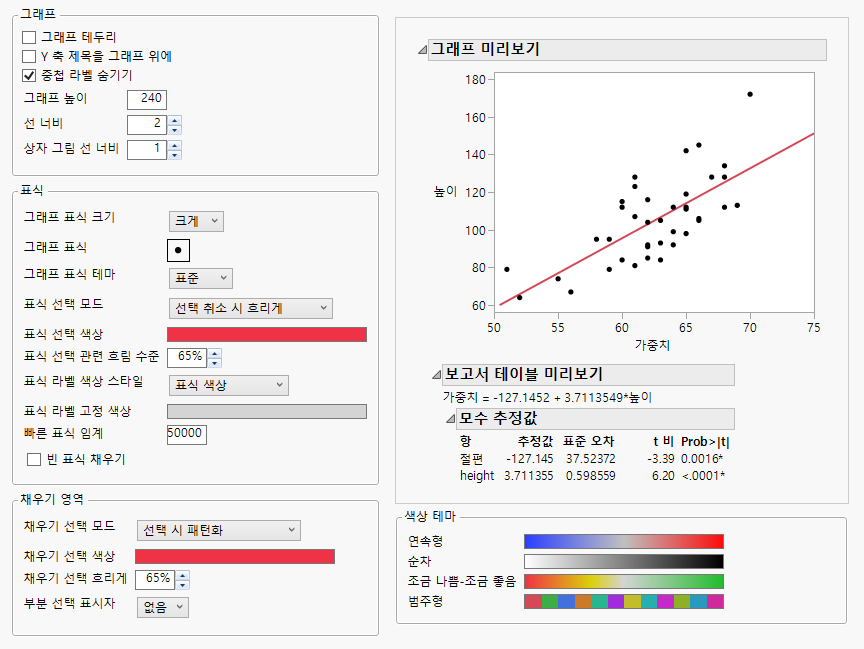

"그래프" 환경 설정에서는 그래프의 모양을 사용자 정의합니다. 그래프 모양을 구성하는 방법에 대한 자세한 내용은 데이터 테이블 환경 설정에서 확인하십시오.
그림 15.3 그래프 환경 설정
Graphs Preferences
표 15.3 그래프 페이지의 환경 설정
환경 설정
설명
그래프 테두리
그래프 영역 주위에 테두리 선을 그립니다. 이 옵션은 기본적으로 선택 취소되어 있습니다.
Y 축 제목을 그래프 위에
Y 축의 제목을 선 옆이 아니라 선 위쪽에 표시합니다. 이 옵션은 기본적으로 선택 취소되어 있습니다.
중첩 라벨 숨기기
중첩 차트 라벨을 숨기려면 이 옵션을 선택합니다. 이 옵션은 기본적으로 선택되어 있습니다.
그래프 높이
그래프의 기본 높이(픽셀)를 설정합니다. 기본 설정은 240픽셀입니다. 일부 플랫폼에서는 이 값에 일정 값을 곱합니다.
참고: 그래프 빌더 창을 사용할 경우 "그래프 높이"를 지정하면 창이 비례적으로 커지지만 정확한 값이 적용되지 않습니다.
선 너비
그래프 내용과 관련된 선의 기본 너비(픽셀)를 설정합니다. 기본 설정은 2픽셀입니다.
참고: 이 환경 설정은 격자선에 적용되지 않습니다.
상자 그림 선 너비
전체 플랫폼에서 상자 그림의 기본 선 너비를 설정합니다.
그래프 표식 크기
그래프 표식의 기본 크기(점, 작게, 중간, 크게, XL, XXL 또는 XXXL)를 선택합니다. 이 환경 설정은 그래프에서 표식 크기가 기본 크기로 설정된 경우에 적용됩니다. 기본 설정은 "크게"입니다.
그래프의 표식 수가 "빠른 표식 임계"를 초과하면 그래프의 "표식 그리기 모드"가 "빠름"으로 설정되어 도트 크기가 조정된 표식이 그려집니다.
그래프 표식
그래프 표식의 기본 표식 셰이프를 선택합니다. 기본 설정은 작은 점입니다.
그래프 표식 테마
행 또는 열별로 표시하는 경우 그래프 표식의 기본 테마를 선택합니다. 기본 설정은 "표준"입니다.
표식 선택 모드
선택된 표식의 기본 형식을 선택합니다. 기본 설정은 "선택 취소 시 흐리게"입니다. 자세한 내용은 표식 선택 모드 변경에서 확인하십시오.
표식 선택 색상
"표식 선택 모드"가 "선택 시 지정한 색상 적용"인 경우 이 설정은 선택된 표식에 지정된 색상을 적용합니다. 기본 색상은 빨간색입니다.
표식 선택 관련 흐림 수준
"표식 선택 모드"가 "선택 취소 시 흐리게"인 경우 이 설정은 선택되지 않은 표식을 지정된 수준(백분율)만큼 흐리게 표시합니다. 기본 설정은 65%입니다.
표식 라벨 색상 스타일
데이터 테이블의 열에 라벨을 지정할 경우 그래프에 표시되는 표식 라벨의 색상을 선택합니다.
표식 색상
표식 라벨에 표식과 동일한 색상을 적용합니다. 이 옵션은 기본적으로 선택되어 있습니다.
표식 색상 흐리게
표식 라벨을 "표식 선택 관련 흐림 수준" 환경 설정에 따라 흐리게 표시합니다.
고정 색상
표식 라벨에 지정된 색상을 적용합니다. "표식 라벨 고정 색상" 환경 설정에 따라 색상이 결정됩니다.
표식 라벨 고정 색상
"표식 라벨 색상 스타일" 환경 설정에서 "고정 색상"을 선택한 경우 고정 색상 표식 라벨의 색상을 선택합니다. 기본 색상은 회색입니다.
빠른 표식 임계
JMP는 보고서 창을 새로 고칠 때 그림의 표식 또는 점을 두 가지 속도, 즉 보통 속도와 빠른 속도로 그릴 수 있습니다. 보통 그리기 모드에 있는 경우 그래프의 표식 수가 지정된 임계 개수보다 많으면 자동으로 빠름 모드로 전환됩니다.
보통 모드와 빠름 모드의 전환 기준이 되는 표식 수를 입력합니다. 그래프의 표식 수가 "빠른 표식 임계"를 초과하면 그래프의 "표식 그리기 모드"가 "빠름"으로 설정되어 도트 크기가 조정된 표식이 그려집니다. 기본 설정은 50,000입니다.
빈 표식 채우기
표식에 불투명한 배경을 적용하려면 이 옵션을 선택합니다. 이 옵션은 기본적으로 선택 취소되어 있습니다.
채우기 선택 모드
그래픽 개체에서 선택된 행에 대한 기본 강조 표시를 선택합니다.
선택 시 패턴화
줄무늬 패턴(기본값)
선택 시 어둡게
어두운 단색
선택 시 외곽선 표시
외곽선
선택 시 지정한 색상 적용
환경 설정의 "채우기 선택 색상"에 따라 선택한 개체의 형식을 지정합니다.
선택 취소 시 흐리게
선택 취소된 행은 흐리게 표시하고 선택된 행은 원래 색상으로 표시합니다.
채우기 선택 색상
"채우기 선택 모드"가 "선택 시 지정한 색상 적용"으로 설정된 경우 그래픽 개체에서 선택된 행의 기본 색상을 선택합니다. 기본 색상은 빨간색입니다.
채우기 선택 흐리게
부분 선택 표시자
부분 선택에 사용할 표시자를 선택합니다. 사용 가능한 옵션은 "없음", "막대", "파이" 또는 "와플"입니다. 기본 설정은 "없음"입니다.
연속형 색상 테마
연속형 데이터의 기본 색상 테마를 선택합니다. 기본 테마는 "파란->회색->빨간색"입니다. 자세한 내용은 그래프의 색상 테마 생성에서 확인하십시오.
순차적 색상 테마
의미 있는 중간점이 없는 순차적 데이터에 대한 기본 색상 테마를 선택합니다. 기본 테마는 "흰색-검정"입니다.
조금 나쁨-조금 좋음 색상 테마
양의 데이터에서 음의 데이터까지 포함하는 확산 데이터에 대한 기본 색상 테마를 선택합니다. 기본 테마는 "신호등 조금 나쁨-조금 좋음"입니다.
범주형 색상 테마
범주형 데이터의 기본 색상 테마를 선택합니다. 기본 테마는 "JMP 기본 설정"입니다. 자세한 내용은 그래프의 색상 테마 생성에서 확인하십시오.
