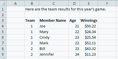

1. Microsoft Excel에서 워크시트를 엽니다.
이 예의 그림에서는 JMP Samples/Import Data 폴더에 있는 Team Results.xlsx 파일을 보여 줍니다. 이 파일에는 다음과 같은 특성이 있습니다.
– 데이터는 4행, 2열에서 시작되고 9행, 5열에서 끝납니다.
– 워크시트가 두 개입니다.
– 두 번째 워크시트에는 병합된 셀 집합이 두 개 있습니다.
– 숨겨진 행 또는 열은 없습니다.
그림 3.2 Team Results.xlsx 워크시트

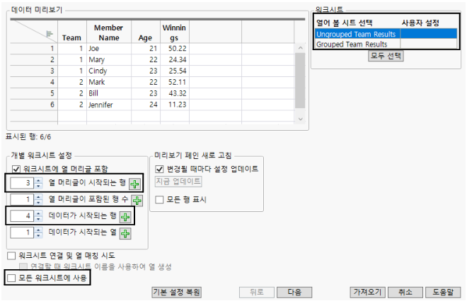

워크시트가 Excel 가져오기 마법사에서 열리며 가져오기 옵션과 함께 데이터 미리보기가 나타납니다.

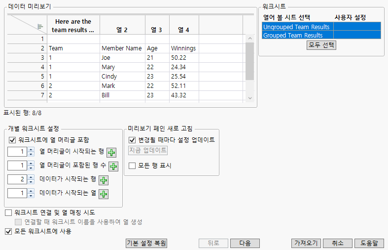

그림 3.3 초기 데이터 미리보기의 예
Example Initial Data Preview
이 데이터 미리보기에는 다음과 같은 특성이 있습니다.
– 오른쪽 상단에 두 개의 워크시트가 모두 선택되어 있습니다.
– 첫 번째 열은 자동으로 제거되어 있습니다.
– 워크시트의 첫 번째 행에 있던 텍스트는 열 머리글로 나타납니다. 하지만 워크시트의 3행 텍스트를 열 머리글로 사용하려고 합니다.
– 첫 번째 데이터 행은 비어 있습니다.
참고: JMP는 사용자가 워크시트를 가져올 때마다 저장된 이전 변경 사항을 적용하며 이는 JMP를 닫았다가 다시 연 경우에도 해당됩니다. 이 기능은 동일한 워크시트를 여러 번 다시 가져와서 여러 옵션으로 시험해 보는 경우에 유용합니다. 다른 워크시트를 가져올 때 변경 사항을 지우려면 기본 설정 복원을 클릭하십시오.
5. 열 머리글이 시작되는 행에 3을 입력합니다.
6. 데이터가 시작되는 행에 4를 입력합니다.
7. 열 머리글이 포함된 행 수에 1을 입력합니다.
8. 데이터가 시작되는 행은 4로 설정되어야 합니다.
9. 데이터가 시작되는 열은 1로 설정되어야 합니다.
10. "워크시트" 페인에서 Ungrouped Team Results를 선택합니다.
이 워크시트만 가져오게 됩니다.
11. 모든 워크시트에 사용을 선택 취소합니다.
"Ungrouped Team Results"에만 이 설정이 적용됩니다.
그림 3.4 열 머리글 행 선택
Selecting the Column Header Row
팁: 데이터 미리보기 페인에서 숫자 열 머리글을 마우스 오른쪽 버튼으로 클릭하여 형식을 변경할 수 있습니다.
모든 옵션에 대한 자세한 내용은 개별 워크시트 설정에서 확인하십시오.

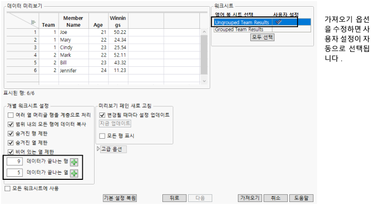

12. 다음을 클릭하여 다른 가져오기 설정을 구성합니다.
창에 추가 가져오기 설정이 표시됩니다.
13. 데이터가 끝나는 행에 9를 입력합니다.
14. 데이터가 끝나는 열에 5를 입력합니다.
그림 3.5 마지막 열 지정
Specifying the Last Column
모든 옵션에 대한 자세한 내용은 추가 개별 워크시트 설정에서 확인하십시오.

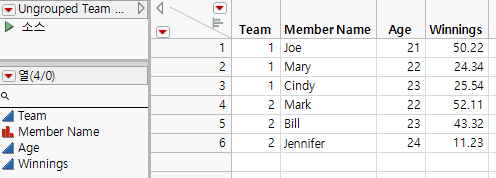

15. 가져오기를 클릭하여 워크시트를 지정한 대로 변환합니다.
그림 3.6 최종 데이터 테이블
Final Data Table

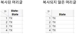

범위 내의 모든 행에 머리글 복사
워크시트에 병합된 행이 있는 경우 각 셀에 머리글 텍스트를 반복합니다. 예를 들어 Figure 3.7에 표시된 "State" 열 머리글은 워크시트에서 병합된 셀에 있었습니다. 왼쪽에서는 머리글이 복사되어 있습니다. 오른쪽에 표시된 것처럼 머리글을 반복하지 않으려면 이 옵션을 선택 취소합니다.
그림 3.7 Microsoft Excel 파일의 복사된 머리글
Replicated Headers in a Microsoft Excel File

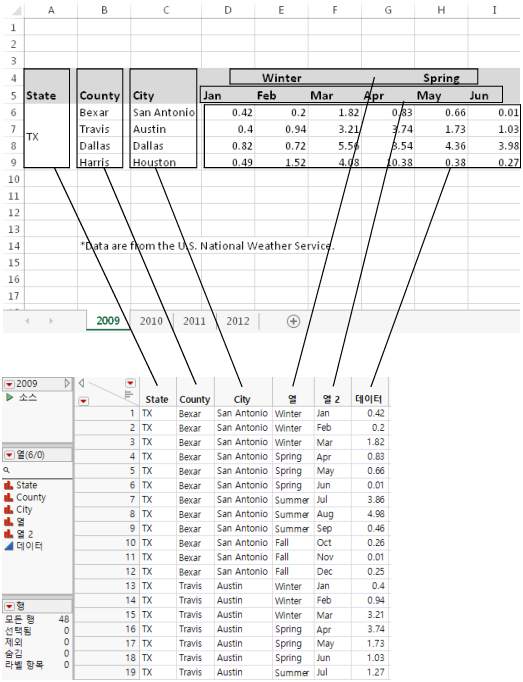

Excel 워크시트에서 여러 머리글 행에 계층이 적용되어 있을 수 있습니다. 즉, 두 번째 머리글 행에 첫 번째 머리글 행의 범주에 해당하는 데이터가 포함되어 있을 수 있습니다. Figure 3.8에서는 그러한 예를 보여 줍니다. 워크시트의 맨 위를 보면 계절 "Winter" 및 "Spring"은 해당 계절의 월 위에 있는 여러 셀에 병합되어 있습니다. JMP 데이터 테이블에서는 계절을 하나의 열로 만들고 해당하는 월을 또 다른 열로 만들려고 합니다.
그림 3.8 2009년에 대한 Excel의 원래 데이터와 JMP의 최종 데이터
The Original Data in Excel and Final Data in JMP for 2009

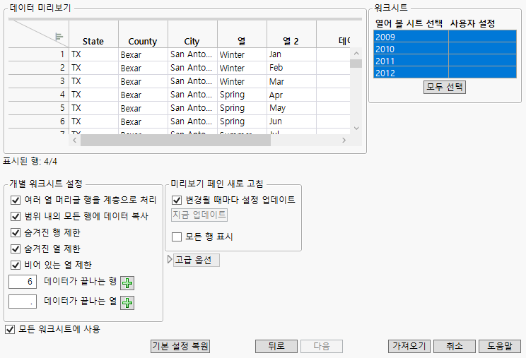

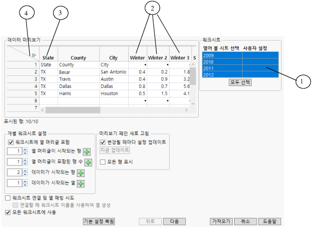

그림 3.9 Excel 가져오기 마법사 미리보기
Excel Import Wizard Preview
Figure 3.9에서는 이 워크시트의 기본 설정을 보여 줍니다.
1
모든 워크시트가 가져올 대상으로 선택되어 있습니다. Ctrl 키를 누른 채 워크시트를 클릭하여 가져오기에서 제외할 수 있습니다.
2
각 계절이 여러 열로 분할되었습니다.
3
워크시트의 두 번째 머리글 행 데이터가 첫 번째 행에 나타납니다.
4
맨 위의 빈 행은 제거되었습니다.

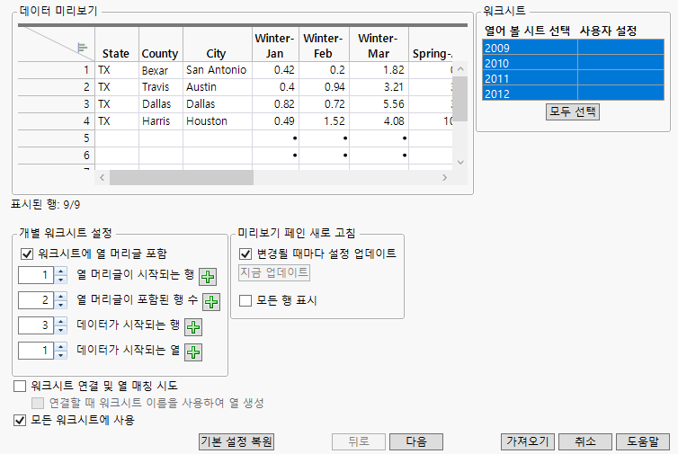

3. "미리보기 페인 새로 고침" 영역에서 변경될 때마다 설정 업데이트가 선택되어 있는지 확인합니다.
그러면 변경 사항이 있을 때마다 데이터 미리보기가 자동으로 새로 고쳐집니다.
4. 열 머리글이 포함된 행 수 옆의 위쪽 화살표를 한 번 클릭합니다.
데이터가 시작되는 행이 자동으로 3으로 업데이트됩니다.
그림 3.10 1페이지의 업데이트된 설정
Updated Settings on Page One
5. 다음을 클릭합니다.
6. 데이터가 끝나는 행 옆에 6을 입력하고 Enter 키를 누릅니다.
워크시트에서 처음 세 개의 빈 행이 제거된 후 데이터가 6행에서 끝납니다.
팁: 끝 행 번호를 입력하는 대신 JMP에서 행을 자동으로 계산하도록 할 수 있습니다. 데이터 미리보기 페인에서 4행을 선택합니다. 그런 다음 데이터가 끝나는 행 옆의 더하기 기호 Image shown here를 클릭합니다.
그림 3.11 2페이지의 업데이트된 설정
Updated Settings on Page Two
범위 내의 모든 행에 데이터 복사는 기본적으로 선택되어 있습니다. JMP는 워크시트에서 병합되어 있던 데이터를 병합 해제하고 해당 셀 내용을 개별 범주로 복사합니다. "TX"는 원래 병합된 셀에 있었습니다. JMP에서는 해당 내용이 개별 셀에 복사됩니다.
7. 여러 열 머리글 행을 계층으로 처리를 선택합니다.
워크시트의 머리글 행에 있던 각 계절 및 월이 데이터 테이블에서 범주가 됩니다.
8. 가져오기를 클릭합니다.

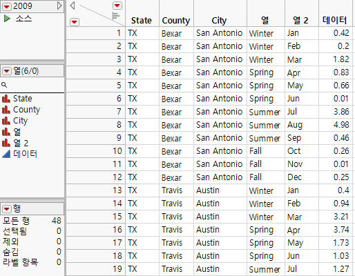

네 개의 워크시트가 개별 데이터 테이블로 열립니다. 데이터 테이블에는 "소스" 스크립트가 포함되어 있으며, 이 스크립트를 실행하면 동일한 가져오기 설정을 사용하여 데이터를 새 데이터 테이블로 가져올 수 있습니다(Figure 3.12). 가져오기 설정은 다음에 JMP 세션에서 Excel 마법사로 워크시트를 열 때도 저장됩니다.
그림 3.12 최종 데이터
The Final Data
