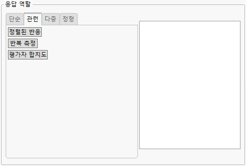

관련 탭
여러 열에서 관련 응답 집합을 분석하려면 "관련" 탭을 사용합니다.
그림 3.10 범주형 플랫폼 시작 창 - 관련 탭

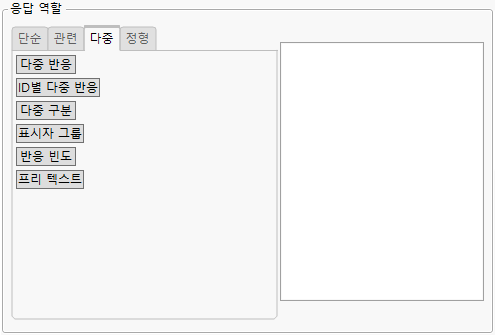

하나 이상의 열에 기록되는 다중 응답을 분석하려면 "다중" 탭을 사용합니다. "다중" 탭의 옵션은 데이터 테이블에 데이터를 구성하는 방식과 관련됩니다. 다중 응답 집합은 응답 집합에 둘 이상의 선택이 가능한 설문 조사(CATA: 해당하는 모든 항목 선택 질문) 또는 항목에 여러 개의 결함이 있을 수 있는 결함 데이터 집합에서 가져올 수 있습니다.
그림 3.11 범주형 플랫폼 시작 창 - 다중 탭

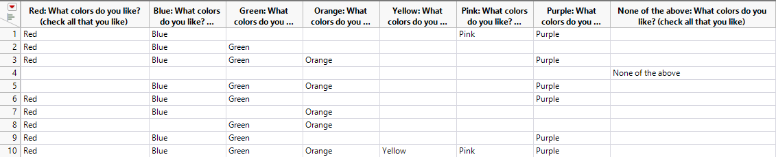

다중 응답
가능한 각 응답이 고유의 개별 열에 기록되는 다중 응답의 데이터를 요약합니다. 각 열에는 항목이 선택되지 않은 경우에 해당하는 공백이 포함될 수 있습니다.
그림 3.12 다중 응답 열 형식

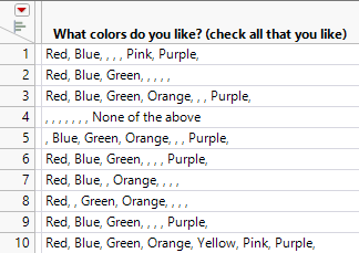

다중 구분
응답이 단일 열에 있고 각 응답이 쉼표, 세미콜론 또는 탭으로 구분되는 다중 응답의 데이터를 요약합니다.
그림 3.14 구분된 다중 응답 형식
Delimited Multiple Response Format
