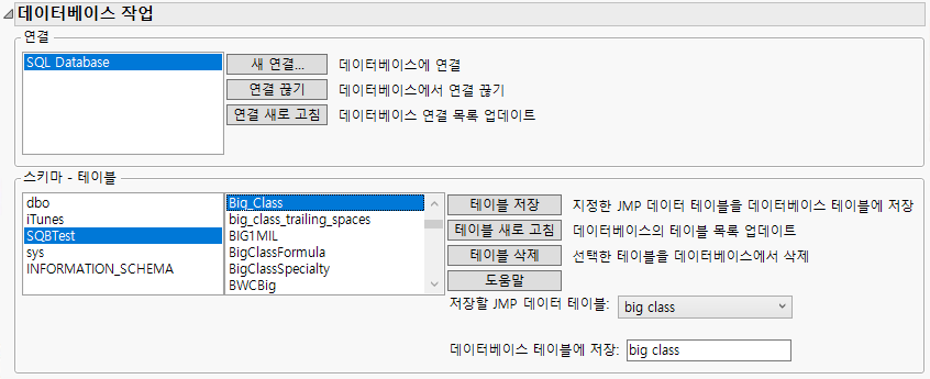

2. 파일 > 데이터베이스 > 테이블 저장을 선택합니다.
그림 11.1 데이터베이스 테이블 저장 창
The Database Save Table Window
3. "연결" 상자에서 파일을 저장할 대상 데이터베이스의 이름을 강조 표시합니다(Figure 11.1). "연결" 상자에는 시스템이 연결된 데이터베이스의 목록이 포함되어 있습니다.
4. 저장할 JMP 데이터 테이블 메뉴에서 데이터베이스에 저장할 열려 있는 JMP 데이터 테이블을 선택합니다.
5. 데이터베이스 테이블에 저장 상자에 해당 데이터 테이블을 데이터베이스에 저장할 때 사용할 테이블 이름을 입력합니다.
6. 테이블 저장을 클릭합니다.
