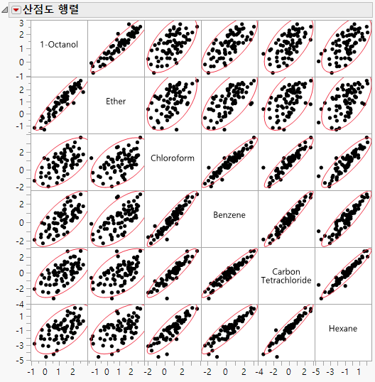

산점도 행렬
다변량 플랫폼의 "산점도 행렬" 보고서는 각 반응 변수 쌍 사이의 상관을 시각화하는 데 도움이 됩니다.
그림 3.4 산점도 행렬
Scatterplot Matrix
"밀도 타원" 옵션을 설정하면 각 산점도에 95% 이변량 정규 밀도 타원이 표시됩니다. 각 변수 쌍이 이변량 정규분포를 따른다고 가정하면 이 타원은 전체 점의 약 95%를 둘러쌉니다. 타원의 너비는 변수의 상관관계 정도를 반영합니다. 타원이 상당히 둥근 형태이고 대각선 방향이 아니면 해당 변수 간에 상관관계가 없는 것입니다. 타원이 좁고 대각선 방향이면 해당 변수 간에 상관관계가 높은 것입니다.

• 산점도 행렬에서 패턴을 찾을 때 변수가 상관관계에 따라 그룹으로 군집화되는 것을 확인할 수 있습니다. Figure 3.4에서는 두 개의 상관 군집을 보여 줍니다(왼쪽 위의 두 변수와 오른쪽 아래의 네 변수).
