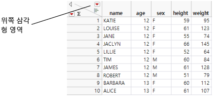

• Shift 키를 누른 채로 데이터 격자의 왼쪽 상단에 있는 위쪽 삼각형 영역을 클릭하여 선택합니다. 동일한 영역을 다시 클릭하면 모든 열이 선택 취소됩니다.
그림 4.10 위쪽 삼각형 영역
Upper Triangular Area
팁: 데이터 테이블에서 강조 표시된 모든 영역을 지우려면 Esc 키를 누릅니다.
