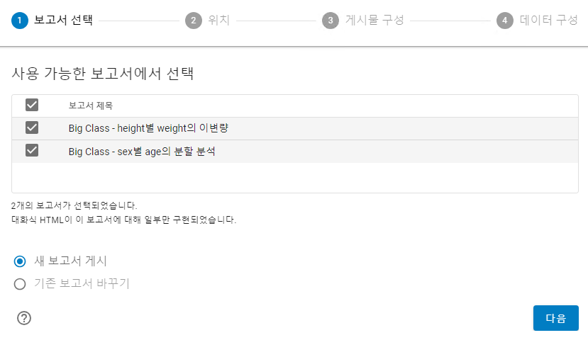

그림 11.4 보고서 선택
Select the Reports
3. 게시할 보고서를 선택합니다.
팁: 열려 있는 모든 보고서를 선택하려면 보고서 제목 상자를 선택합니다. 보고서를 바꿀 경우에는 보고서를 하나만 선택해야 합니다.
4. 수행할 작업을 선택합니다.
– 새 보고서 게시
– 기존 보고서 바꾸기
5. 다음을 클릭합니다.

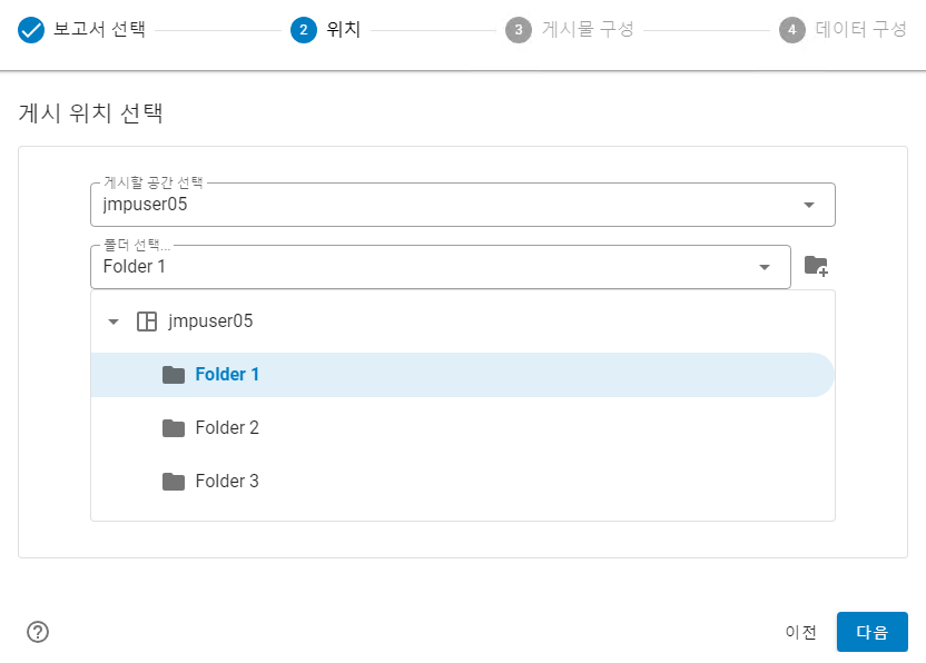

새 보고서 게시
그림 11.5 보고서 게시 위치 선택
Select Where to Publish the Reports
1. 보고서를 게시할 공간을 선택합니다. 공간을 찾으려면 공간 이름을 입력합니다.
참고: 게시 권한이 있는 공간만 표시됩니다.
2. 목록에서 기존 폴더를 선택하거나, 텍스트를 입력하여 보고서를 게시할 폴더를 찾습니다.
참고: 게시 권한이 있는 폴더만 표시됩니다.
팁: 새 폴더를 생성하려면 폴더를 생성할 공간 또는 폴더를 클릭하고 폴더 생성 Image shown here을 클릭합니다.
3. 다음을 클릭합니다.

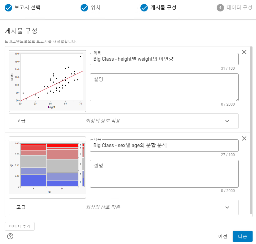

그림 11.6 보고서 업데이트 옵션
Update Report Options
4. (선택 사항) 다음을 수행할 수 있습니다.
– 각 보고서의 제목을 업데이트합니다.
– 클릭 후 드래그하여 보고서 순서를 이동합니다.
– 설명, 이미지를 추가하거나 고급 옵션을 설정합니다. 자세한 내용은 보고서 옵션에서 확인하십시오.
5. 다음을 클릭합니다.

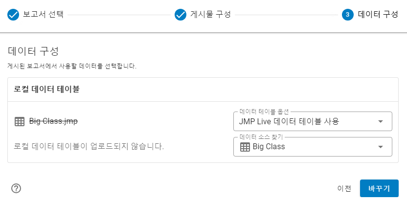

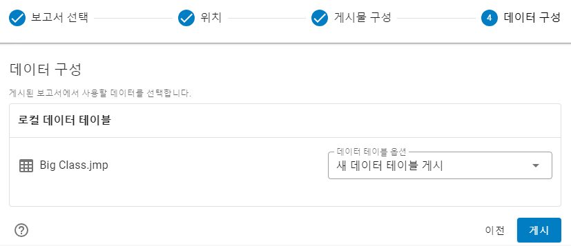

그림 11.7 데이터 업데이트 옵션 및 게시
Update Data Options and Publish
6. 새 데이터 테이블을 게시할지, 아니면 기존 JMP Live/Public 데이터 테이블을 사용하거나 업데이트할지 선택합니다. JMP에서는 현재 게시할 공간에 있는 항목을 기반으로 이 옵션을 채웁니다.
– 로컬 데이터 테이블의 정확한 복사본이 있는 경우 해당 데이터 테이블을 사용하도록 옵션이 설정됩니다.
– 기존 데이터 테이블을 변경한 경우 해당 테이블을 업데이트하도록 옵션이 설정됩니다. 이 데이터 테이블을 사용하는 다른 보고서도 새 데이터를 사용하도록 업데이트됩니다.
참고:
– 기존 데이터를 사용하려면 데이터 다운로드 권한이 있어야 합니다.
– JMP Live의 기존 데이터에 새로 고침 또는 가져오기 스크립트가 설정된 경우 이러한 테이블을 수동으로 업데이트할 수 없으므로 기존 테이블을 사용하는 옵션만 가능합니다.
7. 게시를 클릭합니다.

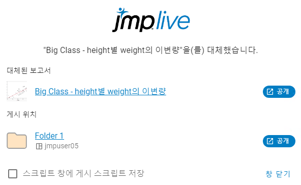

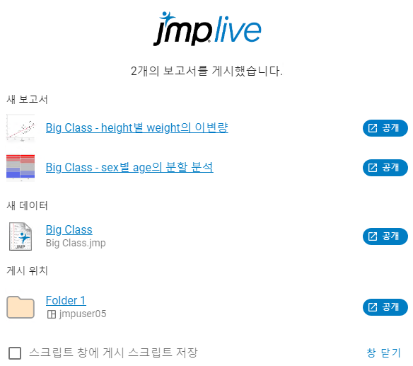

그림 11.8 새 보고서 생성에 대한 게시 상태
Publish Status for Creating a New Report
8. (선택 사항, JMP Live만 해당) 프로세스를 JSL 스크립트로 저장하려면 스크립트 창에 게시 스크립트 저장을 선택합니다.
9. "열기" 링크를 클릭하여 JMP Live를 시작하거나 창 닫기를 클릭합니다.

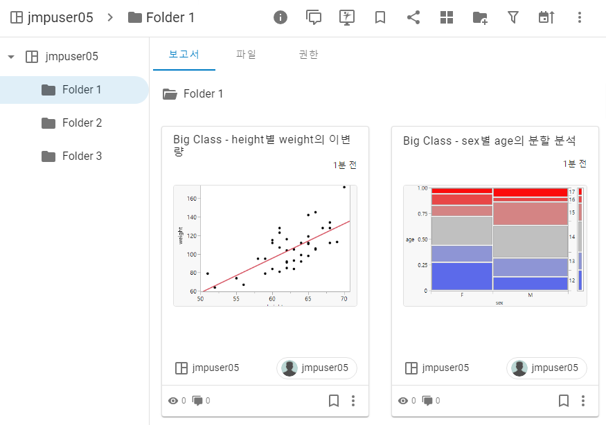

그림 11.9 JMP Live 폴더에 게시된 보고서
Published Reports in a JMP Live Folder
참고: 게시물을 볼 수 있는 사람은 공간 및 폴더 권한에 따라 결정됩니다. 자세한 내용은 JMP Live 도움말에서 확인하십시오. JMP Live에서 Image shown here > 도움말을 클릭합니다.

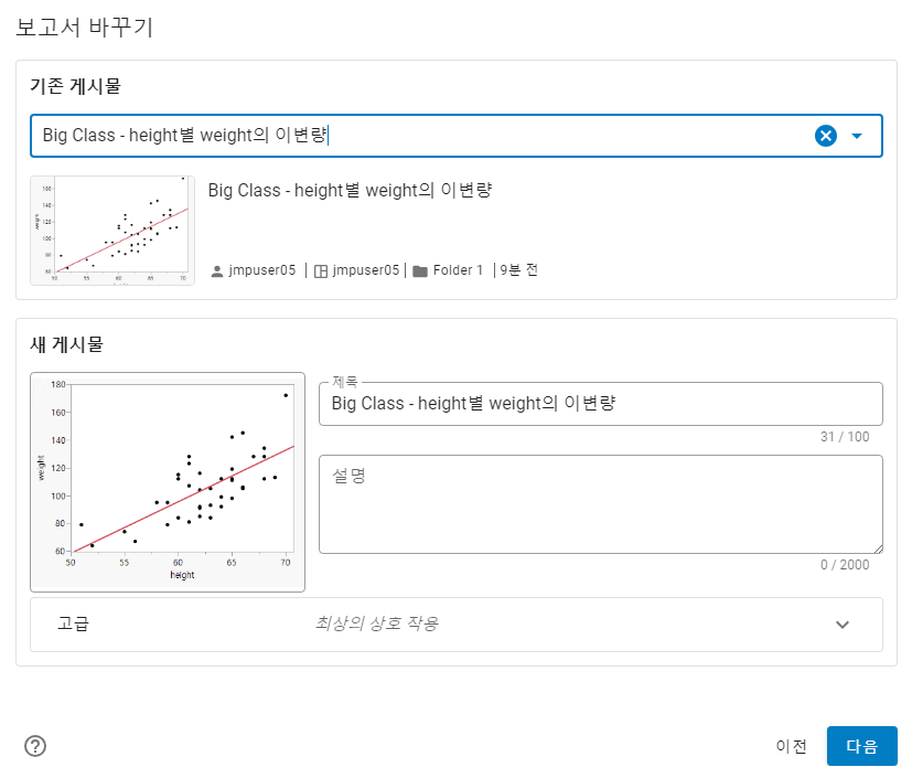

기존 보고서 바꾸기
그림 11.10 기존 게시물 선택
Select an Existing Post
참고: 업데이트 권한이 있는 게시물만 표시됩니다.
1. 목록에서 기존 게시물을 선택하거나 텍스트를 입력하여 게시물을 찾습니다.
2. 다음을 클릭합니다.
그림 11.11 데이터 게시 방법 선택
Choose How to Publish Data
3. 새 데이터 테이블을 게시할지, 아니면 기존 JMP Live/Public 데이터 테이블을 사용하거나 업데이트할지 선택합니다. JMP에서는 현재 게시할 공간에 있는 항목을 기반으로 이 옵션을 채웁니다.
참고:
4. 바꾸기를 클릭합니다.
그림 11.12 게시물 교체에 대한 게시 상태
Publish Status for Replacing a Post
5. (선택 사항, JMP Live만 해당) 프로세스를 JSL 스크립트로 저장하려면 스크립트 창에 게시 스크립트 저장을 선택합니다.
6. "열기" 링크를 클릭하여 JMP Live를 시작하거나 창 닫기를 클릭합니다.
그림 11.13 JMP Live 폴더에 게시된 보고서
보고서 옵션
설명
(선택 사항) 게시물 썸네일에 나타나는 보고서 설명을 추가합니다.
고급
대화식 보고서의 경우 데이터 게시를 선택합니다. 이 옵션을 선택 취소하면 정적 보고서가 됩니다. 이 옵션을 선택하면 보고서에 사용된 데이터와 보고서의 JSL 스크립트가 게시됩니다.
팁: 중요한 데이터를 공유하지 않으려면 데이터 게시를 해제합니다.
최상의 상호 작용
보고서의 지원되는 모든 요소가 완전히 대화식입니다.
최상의 성능
이미지와 그래프는 대화식이 아니지만 보고서의 나머지 부분에서 지원되는 데이터는 대화식입니다. 데이터 집합이 큰 경우 이 옵션을 선택하여 보고서의 응답성을 높일 수 있습니다.
경고 활성화됨
(관리도를 지원하는 플랫폼에만 적용 가능) 보고서에 관리도 경고가 있을 때 관련 당사자에게 알립니다. 관련 당사자에는 경고가 활성화된 구독자 또는 그룹이 포함될 수 있습니다.
이미지 추가
이미지를 보고서로 추가합니다.
삭제 아이콘 Image shown here
보고서를 제거합니다.
