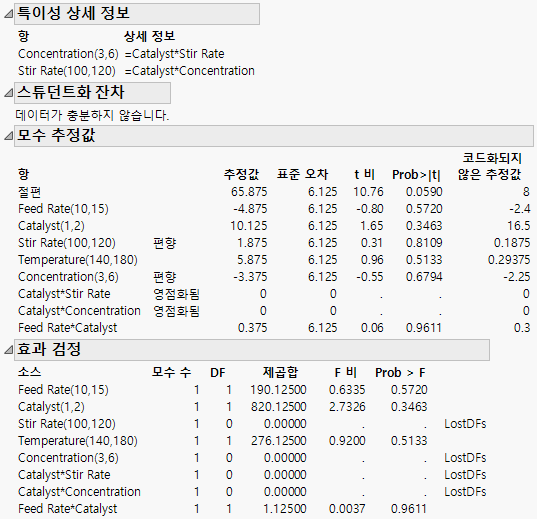

이 경우 X¢X 행렬은 특이 행렬이고 "최소 제곱 적합" 보고서에 "특이성 상세 정보" 보고서가 포함됩니다. 이 보고서에는 선형 종속성을 설명하는 표현식 테이블이 포함되어 있습니다. 이러한 선형 종속성과 관련된 항은 별칭이 지정됩니다(교락).
Figure 3.50에서는 Reactor 8 Runs.jmp 샘플 데이터 테이블에 대한 보고서를 보여 줍니다. 이러한 보고서를 생성하려면 Percent Reacted를 Y로 지정하여 모형을 적합시킵니다. Feed Rate, Catalyst, Stir Rate, Temperature, Concentration, Catalyst*Stir Rate, Catalyst*Concentration 및 Feed Rate*Catalyst를 모형 효과로 입력합니다.
그림 3.50 선형 종속성이 있는 모형에 대한 특이성 및 모수 추정값 보고서
Singularity and Parameter Estimates Report for Model with Linear Dependencies
