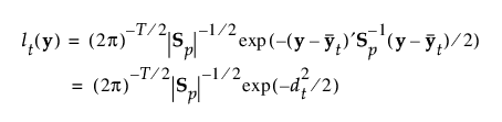

그룹 t에서 관측값 y의 가능도는 다음과 같이 추정됩니다.
Equation shown here

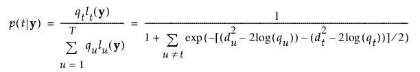

그룹 t에 소속될 사후 확률은 다음과 같이 정의됩니다.
Equation shown here

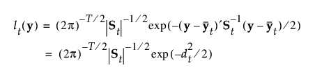

Equation shown here

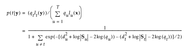

그룹 t에 소속될 사후 확률은 다음과 같습니다.
Equation shown here

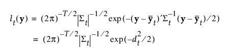

Equation shown here

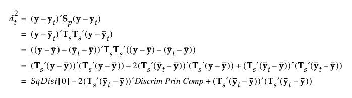

계산식을 저장하면 분해 형식으로 Mahalanobis 거리가 제공됩니다. 관측값 y에 대해 그룹 t까지의 제곱 거리는 다음과 같습니다. 여기서 마지막 등식의 SqDist[0] 및 판별 주성분은 저장된 계산식에 정의되어 있습니다.
Equation shown here
