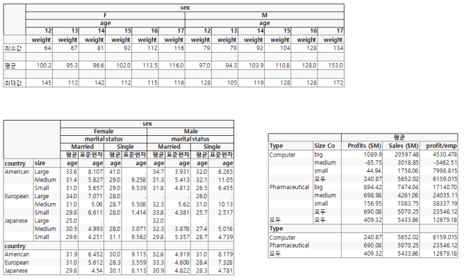

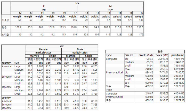

테이블 생성 플랫폼 보고서는 나란히 연결된 하나 이상의 열 테이블과 위에서 아래로 연결된 하나 이상의 행 테이블로 구성됩니다. 출력에 열 테이블 또는 행 테이블이 하나만 포함될 수도 있습니다.
그림 9.10 테이블 생성 출력
Tabulate Output
대화식으로 테이블을 생성하려면 다음 과정을 반복해야 합니다.
• 해당 목록에서 항목(열 또는 통계량)을 클릭하고 행 또는 열에 대한 놓기 영역으로 드래그합니다. 자세한 내용은 테이블 편집 및 열 및 행 테이블에서 확인하십시오.
• 드래그하여 놓기 과정을 반복하여 테이블에 항목을 추가합니다. 테이블이 업데이트되어 마지막 추가 항목이 반영됩니다. 열 머리글 또는 행 라벨이 이미 있는 경우에는 기존 항목을 기준으로 추가 항목의 위치를 결정할 수 있습니다.
