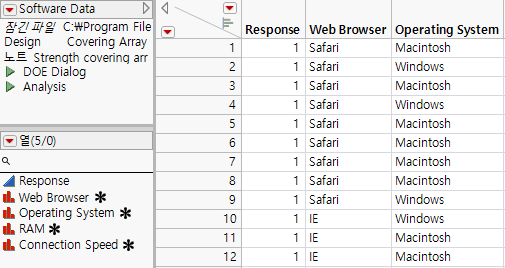

"덮기 배열" 데이터 테이블에 포함된 첫 번째 열에 반응을 입력할 수 있습니다. 나머지 열은 요인 설정을 제공합니다.
왼쪽 위의 테이블 패널에는 설계가 덮기 배열임을 나타내고 설계 강도를 제공하는 "설계" 노트가 포함되어 있습니다. 테이블 패널에는 다음 스크립트도 있습니다.

그림 20.14 스크립트를 보여 주는 Software Data.jmp의 덮기 배열 테이블(일부)
Partial View of Covering Array Table for Software Data.jmp Showing Scripts
