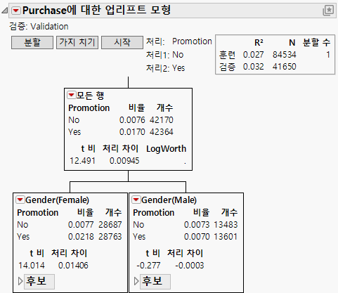

Image shown here업리프트 의사 결정 나무
의사 결정 나무에는 업리프트 모델링에 사용된 분할이 있는 분할 트리가 표시됩니다. Hair Care Product.jmp 샘플 데이터 테이블을 사용한 예는 Figure 6.5에서 확인하십시오. 각 노드에는 다음과 같은 정보가 포함됩니다.
처리
처리 열의 이름과 두 수준이 표시됩니다.
비율
(반응이 2수준 범주형인 경우에만 표시됨) 각 처리 수준에 대해 이 노드에서 응답한 개체의 비율입니다.
평균
(반응이 연속형인 경우에만 표시됨) 각 처리 수준에 대해 이 노드의 개체에 대한 평균 반응입니다.
개수
지정된 처리 수준에서 이 노드의 개체 수입니다.
t 비
이 노드의 개체에 대한 처리 수준 전체에서 반응 차이 검정에 사용할 t 비입니다. 반응이 범주형인 경우 이 검정에서 연속형(값 0, 1)으로 처리됩니다.
처리 차이
전체 처리 수준에 대해 반응 평균의 차이입니다. 이 값은 다음과 같이 가정할 때 업리프트(상승)입니다.
– 처리 열의 값 순서화에서 첫 번째 수준이 처리를 나타냅니다.
– 값이 클수록 영향이 크다는 것을 반영하도록 반응이 정의됩니다.
LogWorth
지정된 노드에 기반한 후속 분할의 LogWorth 값입니다.
그림 6.5 첫 번째 분할의 노드
Nodes for First Split
