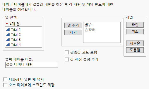

예: 결측 데이터의 패턴 보기
1. 도움말 > 샘플 데이터 폴더를 선택하고 Missing Data Pattern.jmp를 엽니다.
2. 테이블 > 결측 데이터 패턴을 선택합니다.
그림 4.18 결측 데이터 패턴 창
The Missing Data Pattern Window
3. 모든 열을 강조 표시합니다.
참고: 빨간색 삼각형 메뉴의 옵션에 대한 자세한 내용은 열 필터 메뉴에서 확인하십시오.
4. 열 추가를 클릭합니다.
5. 확인을 클릭합니다.

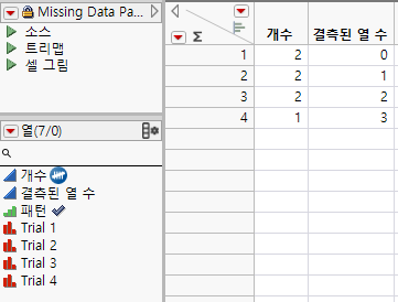

그림 4.19 결측 데이터 패턴 테이블
A Missing Data Pattern Table
팁: 데이터의 트리맵 또는 셀 그림을 빠르게 생성하려면 테이블 패널에서 "트리맵" 또는 "셀 그림" 스크립트 옆의 녹색 삼각형을 클릭하십시오.
Figure 4.19에서는 다음과 같은 패턴을 보여 줍니다.
• 1행은 Trial 1, Trial 2, Trial 3 및 Trial 4의 모든 행에 결측값이 없는 인스턴스가 두 개 있음을 보여 줍니다.
• 2행은 소스 테이블에서 Trial 4 열에 한 개의 결측값이 있는 행이 두 개 있음을 보여 줍니다.
• 3행은 소스 테이블에서 Trial 3 및 Trial 4 열에 결측값이 있는 행이 두 개 있음을 보여 줍니다.
• 4행은 소스 테이블에서 Trial 2, Trial 3 및 Trial 4 열에 세 개의 결측값이 있는 행이 한 개 있음을 보여 줍니다.
개수 열에는 빈도 역할이 할당되어 있습니다. 이제 "결측 데이터 패턴" 데이터 테이블을 사용하여 분석을 실행하면 개수가 자동으로 빈도로 사용됩니다. 자세한 내용은 열에 사전 선택된 분석 역할 할당에서 확인하십시오.
