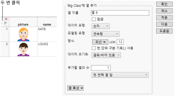

그림 4.2 새 열 창
The New Column Window

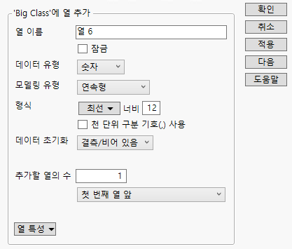

그림 4.3 여러 열 추가
Adding Multiple Columns
