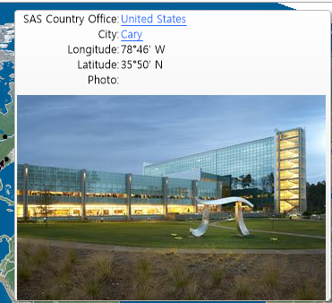

라벨에 이미지가 나타납니다. 예를 보려면 SAS Offices.jmp 샘플 데이터 테이블에서 "Graph Builder" 스크립트를 실행하십시오.
그림 9.86 가리키기 라벨의 이미지
Image on Hover Label
