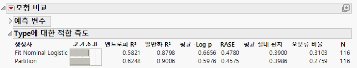

그림 11.7 초기 모형 비교 보고서
Initial Model Comparison Report
보고서에 따르면 파티션 모형의 엔트로피 R² 및 일반화 R² 값이 약간 더 높고 오분류 비율 값이 약간 더 낮습니다.

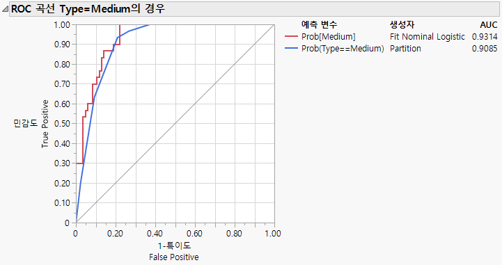

4. "모형 비교"의 빨간색 삼각형을 클릭하고 ROC 곡선을 선택합니다.
각 Type에 대한 ROC 곡선이 나타납니다. Figure 11.8에는 Medium Type에 대한 곡선이 표시되어 있습니다.
그림 11.8 Medium에 대한 ROC 곡선
ROC Curve for Medium
모든 ROC 곡선을 검토하면 두 모형의 예측 능력이 비슷하다는 것을 알 수 있습니다.

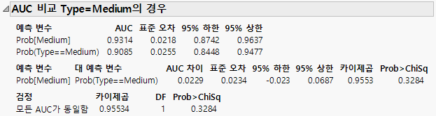

5. "모형 비교"의 빨간색 삼각형을 클릭하고 AUC 비교를 선택합니다.
각 Type에 대한 AUC 비교 보고서가 나타납니다. Figure 11.9에는 Medium Type에 대한 보고서가 표시되어 있습니다.
그림 11.9 Medium에 대한 AUC 비교
AUC Comparison for Medium
이 보고서에는 AUC 값(ROC 곡선 아래 면적)의 차이에 대한 가설 검정 결과가 표시됩니다. 결과를 검토하면 모든 Type 수준의 값 사이에 통계적 차이가 없음을 알 수 있습니다.
다음과 같은 이유로 두 모형의 예측 능력에 큰 차이가 없다는 결론을 내릴 수 있습니다.
• R² 값 및 ROC 곡선이 비슷합니다.
• AUC 값 사이에 통계적으로 유의한 차이가 없습니다.
