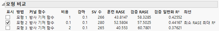

그림 9.6 모형 비교 보고서
Model Comparison Report
"모형 비교" 보고서에는 서로 다른 비용 모수를 사용한 모형의 결과가 포함되어 있습니다. 비용 모수가 높을수록 점을 잘못 분류할 가능성이 낮은 알고리즘이 구현되는 반면, 비용 모수가 낮을수록 더 유연한 알고리즘이 구현됩니다. 이 시나리오에서는 더 유연한 모형, 즉 비용 모수가 0.1인 모형이 최적 모형 적합을 생성합니다.
15. "모형 비교" 보고서의 "표시" 열에서 "모형 1"과 "모형 3"을 선택 취소합니다.

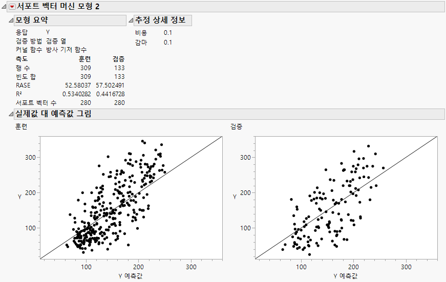

그림 9.7 연속형 반응에 대한 모형 보고서
Model Report for Continuous Response
연속형 반응에 대한 모형 보고서에는 "모형 요약", "추정 상세 정보" 및 "실제값 대 예측값 그림"이 포함됩니다. "모형 요약" 보고서에서 훈련 데이터 집합의 RASE는 52.58, 검증 데이터 집합의 RASE는 57.50입니다.
