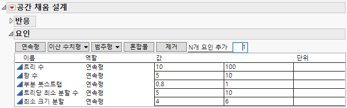

이제 "요인" 섹션에 조정 변수를 추가합니다.
2. 연속형을 클릭하고 X1을 Number Trees로 변경한 후 값을 "10" ~ "100"으로 설정합니다.
3. 연속형을 클릭하고 X2를 Number Terms로 변경한 후 값을 "5" ~ "10"으로 설정합니다.
4. 연속형을 클릭하고 X3을 Portion Bootstrap으로 변경한 후 값을 "0.8" ~ "1"로 설정합니다.
5. 연속형을 클릭하고 X4를 Minimum Splits per Tree로 변경한 후 값을 "5" ~ "10"으로 설정합니다.
6. 연속형을 클릭하고 X5를 Minimum Size Split으로 변경한 후 값을 "4" ~ "6"으로 설정합니다.
그림 5.12 공간 채움 설계를 위한 조정 요인
Tuning Factors for Space Filling design

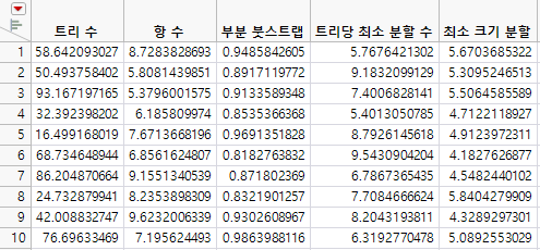

그림 5.13 설계 조정 테이블
Tuning Design Table
참고: JMP는 붓스트랩 플랫폼에서 사용하기 위해 설계 테이블 항목을 정수로 반올림합니다.

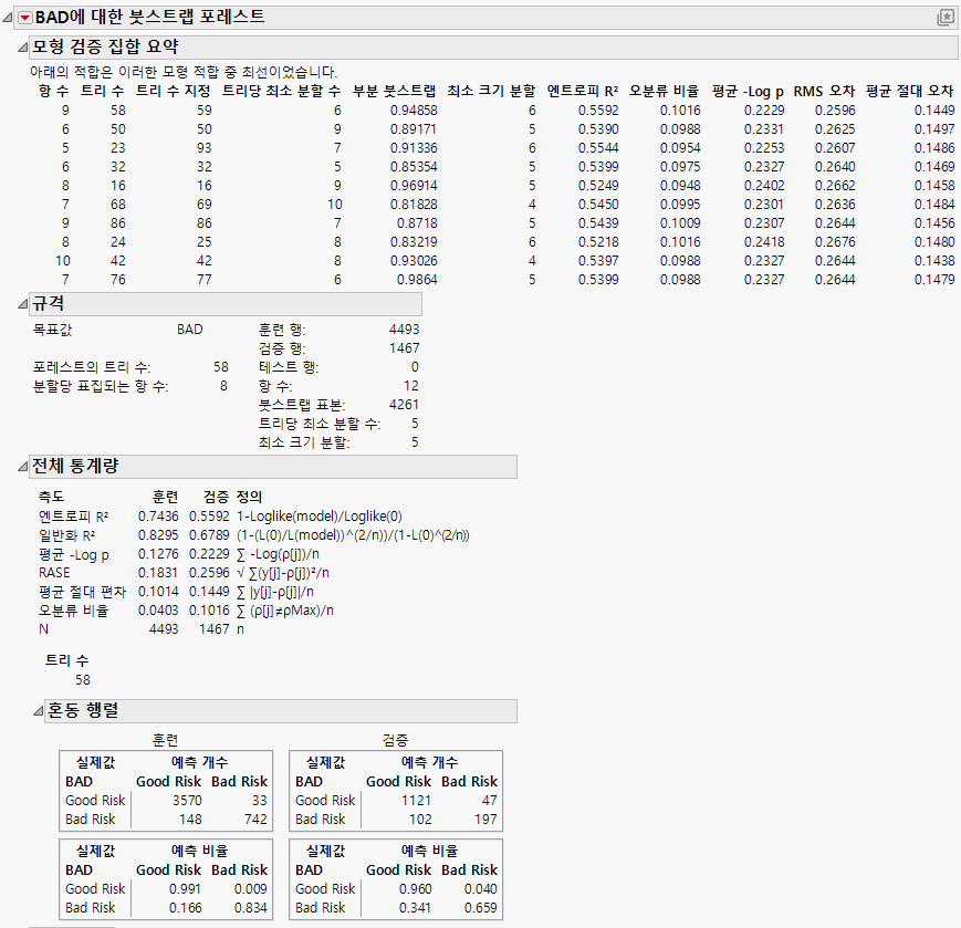

설계 조정 테이블의 설정을 사용하여 10개의 붓스트랩 포레스트가 생성됩니다. 모든 적합에 대한 요약 테이블과 최적 모형에 대한 상세 정보가 제공됩니다.
그림 5.14 10개 모형에 대한 조정 테이블 붓스트랩 포레스트 보고서
Tuning Table Bootstrap Forest Report for 10 Models
"모형 검증 집합 요약" 보고서는 검증 데이터 집합에 대한 요약 통계량을 제공합니다. 검증 데이터 집합은 데이터의 25%로 설정되었습니다. 나열된 첫 번째 포레스트는 58개의 트리와 분할당 표집된 8개의 항을 가지고 있으며 검증 엔트로피 R²이 0.5525로 가장 높습니다. 이 포레스트가 10개 포레스트 중 최량 적합으로 선택되었으며 해당 포레스트의 성능이 보고서의 "전체 통계량" 섹션에 제공됩니다.
팁: 모형 요약 테이블을 마우스 오른쪽 버튼으로 클릭하고 "데이터 테이블로 만들기"를 선택하면 조정 변수가 모형 성능 측도에 미치는 영향을 탐색할 수 있습니다.
