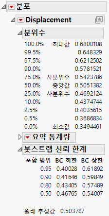

분포 플랫폼에서는 붓스트랩 결과에 대한 요약 통계량을 제공합니다. 또한 BootID 열이 포함된 테이블(Figure 11.6)에 대한 "붓스트랩 신뢰 한계" 보고서도 생성됩니다.
"분포" 보고서를 사용하여 다음과 같은 두 가지 유형의 붓스트랩 신뢰 구간을 구할 수 있습니다.
• "분위수" 보고서에서는백분위수 구간을 제공합니다. 예를 들어 백분위수 방법을 사용하여 95% 신뢰 구간을 구성하려면 2.5% 및 97.5% 분위수를 구간 경계로 사용합니다.
• "붓스트랩 신뢰 한계" 보고서에서는 편향 수정 백분위수 구간을 제공합니다. 이 보고서에는 포함 수준이 95%, 90%, 80% 및 50%인 구간이 표시됩니다. "BC 하한" 및 "BC 상한" 열에는 각각 하한점과 상한점이 표시됩니다. 편향 수정 백분위수 구간의 계산에 대한 자세한 내용은 편향 수정 백분위수 구간에 대한 통계 상세 정보에서 확인하십시오.
그림 11.6 붓스트랩 신뢰 한계 보고서
Bootstrap Confidence Limits Report
"붓스트랩 신뢰 한계" 보고서의 맨 아래에 있는 원래 추정값은 원래 데이터를 사용한 통계량의 추정값입니다.
