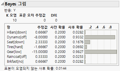

Figure 3.30에서는 Bicycle.jmp 샘플 데이터 테이블에 대한 Bayes 그림의 기본 설정이 표시된 규격 창을 보여 줍니다. 이 창에서 "시작"을 클릭하면 보고서가 업데이트되어 각 항에 대한 사후 확률 및 막대 차트가 표시됩니다(Figure 3.30).
그림 3.30 Bayes 그림 보고서
Bayes Plot Report
"Bayes 그림" 보고서에서 그림 아래의 노트에는 샘플이 오염되지 않았을 사후 확률이 포함됩니다. 사후 확률은 사전 확률과 데이터를 기반으로 활성 효과가 전혀 없을 확률입니다. 사후 확률 값(0.0144)이 작으므로 활성 효과가 존재할 가능성이 있음을 나타냅니다. 사후 확률 열은 적어도 Dynamo와 Gear가 활성 효과임을 나타냅니다.
