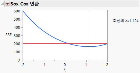

"Box-Cox 변환" 보고서에는 λ 값에 대한 SSE(오차 제곱합) 값을 보여 주는 그림이 표시됩니다. 그림의 빨간색 수평선은 λ에 대한 단측 95% 신뢰 구간을 나타냅니다. 이 신뢰 구간은 Box and Cox(1964, p. 216)에 정의된 신뢰 영역을 기반으로 합니다. 신뢰 영역은 다음 부등식으로 정의됩니다.
SSE(λ) < SSE(λbest) * exp(ChiSquareQuantile(0.95,1) / dfe)

Figure 3.37의 그림에서는 최선의 λ 값이 0.1과 2.0 사이임을 보여 줍니다. JMP가 λ 값의 0.2 단위 격자에서 최적 값 두 개 사이의 보간을 사용하여 선택한 값은 1.124입니다.
팁: Box-Cox 변환 그림을 생성하는 데 사용된 SSE 값을 확인하려면 "Box-Cox 변환"의 빨간색 삼각형 메뉴에서 "추정값 테이블" 옵션을 사용합니다.
그림 3.37 Y의 Box-Cox 변환
