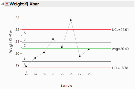

영역 표시
영역 선을 표시하거나 숨깁니다. Coating.jmp 샘플 데이터의 weight 평균 그림에 표시된 것처럼 영역에 A, B, C 라벨이 지정됩니다. 관리도 검정에서는 영역 선을 경계로 사용합니다. 7개의 영역 선이 중심선에서부터 1 시그마 간격으로 떨어져 있습니다.
그림 13.13 영역 표시

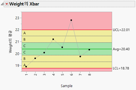

영역에 음영 적용
세 개의 영역과 이 영역의 외부에 대해 기본 녹색, 노란색 및 빨간색을 표시하거나 숨깁니다. 녹색은 중심선에서 1 시그마 떨어진 영역, 노란색은 중심선에서 2 시그마 및 3 시그마 떨어진 영역, 빨간색은 3 시그마를 벗어난 영역을 각각 나타냅니다. 영역 선을 포함하거나 포함하지 않고 음영을 표시할 수 있습니다.
팁: 영역에 음영을 적용하는 데 사용되는 색상을 변경하려면 관리도를 마우스 오른쪽 버튼으로 클릭하고 "사용자 정의"를 선택합니다. "그래프 사용자 정의" 창에서 세 영역에 대한 색상을 각각 지정할 수 있습니다.
그림 13.14 영역에 음영 적용
