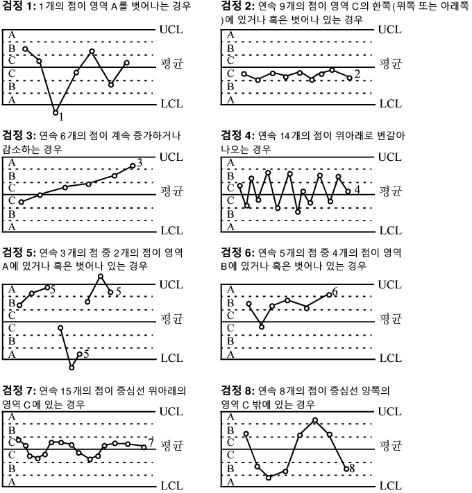

Table 3.8에는 8개의 검정 목록 및 해석이 포함되어 있고 Figure 3.11에서는 검정을 보여 줍니다. 각 검정에 다음 규칙이 적용됩니다.
• 상한과 하한 사이의 영역은 각각 너비가 1 표준편차인 6개 영역으로 구분됩니다.
• 영역에 A, B, C, C, B, A 라벨이 지정되며 C 영역이 중심선에서 가장 가깝습니다.
• C 영역과 B 영역을 구분하는 선을 벗어난 점은 B 영역 내에 있거나 영역을 벗어납니다. 즉, 중심선으로부터 1 표준편차 넘게 떨어져 있는 경우입니다.
• 두 영역을 구분하는 선 위에 있는 점은 가장 안쪽 영역에 속하는 것으로 간주됩니다. 따라서 A 영역과 B 영역 사이의 선 위에 있는 점은 B 영역에 있는 것으로 간주됩니다.
• 단계 변수가 지정되면 각 단계를 시작할 때 각 검정의 개수가 재설정됩니다.
참고:
• 검정 1 ~ 검정 8은 모든 Shewhart 계량형 차트 유형에 적용됩니다.
• 검정 1, 2, 5, 6은 차트의 위쪽 및 아래쪽 절반에 각각 별도로 적용됩니다.
• 검정 3, 4, 7, 8은 전체 차트에 적용됩니다.
• 연속 관측값을 기반으로 하는 런 검정이 발동하면 다음 표본으로 이동할 때 개수가 0으로 재설정되지 않습니다.
• 런 검정은 "제외된 영역 표시" 및 "제외된 부분군 검정" 옵션의 설정에 따라 제외된 행을 처리합니다.
– 기본적으로 두 옵션이 모두 선택되어 있으며 제외된 행이 런 검정 계산에 포함됩니다.
– "제외된 영역 표시" 옵션을 선택하고 "제외된 부분군 검정" 옵션을 선택하지 않으면 제외된 행이 결측값으로 처리되고 다음 표본으로 이동할 때 런 검정 개수가 0으로 재설정됩니다.
– "제외된 영역 표시" 옵션을 선택하지 않으면 제외된 행이 삭제된 것처럼 처리됩니다.
• 계수형 차트에는 검정 5 ~ 검정 8을 사용할 수 없습니다.
이러한 검정의 사용 방법에 대한 추가 권장 사항은 Nelson(1984, 1985)에서 확인하십시오.

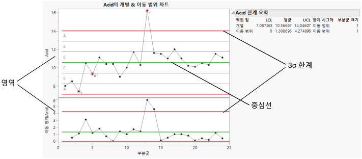

그림 3.10 Western Electric 규칙에 대한 영역
Zones for Western Electric Rules
표 3.8 특수 원인 검정에 대한 설명 및 해석1
검정 1
1개의 점이 영역 A를 벗어나는 경우(위쪽 또는 아래쪽)
공정에서 평균의 변화, 표준편차의 증가 또는 단일 이탈을 감지합니다. 검정 1 해석을 위해 산포 차트(R, S 또는 MR)를 사용하여 변동 증가를 제외할 수 있습니다.
관리 상한 또는 하한을 숨기면 "검정 1" 옵션은 관리도에 표시되지 않는 한계와 연결된 점에 플래그를 지정하지 않습니다.
검정 2
연속 9개의 점이 영역 C의 한쪽(위쪽 또는 아래쪽)에 있거나 혹은 벗어나 있는 경우
공정 평균의 변화를 감지합니다.
검정 3
연속 6개의 점이 계속 증가하거나 감소하는 경우(위치 제한 없음)
공정 평균의 추세 또는 흐름을 감지합니다.
검정 4
연속 14개의 점이 위아래로 번갈아 나오는 경우(위치 제한 없음)
교대로 사용되는 두 기계, 벤더 또는 작업자와 같은 체계적 효과를 감지합니다.
검정 5
연속 3개의 점 중 2개의 점이 영역 A에 있거나 혹은 벗어나 있고 점 자체가 영역 A에 있거나 혹은 벗어나 있는 경우. 2개의 점은 같은 쪽(위쪽 또는 아래쪽)에 있어야 합니다.
공정 평균의 변화 또는 표준편차의 증가를 감지합니다. 3개 점 중 2개의 점이 양성 검정을 제공합니다.
검정 6
연속 5개의 점 중 4개의 점이 영역 B에 있거나 혹은 벗어나 있고 점 자체가 영역 B에 있거나 혹은 벗어나 있는 경우. 4개의 점은 같은 쪽(위쪽 또는 아래쪽)에 있어야 합니다.
공정 평균의 변화를 감지합니다. 5개 점 중 4개의 점이 양성 검정을 제공합니다.
검정 7
연속 15개의 점이 중심선 위아래의 영역 C에 있는 경우
단일 부분군의 관측값을 평균이 다른 여러 소스에서 가져오는 경우 부분군의 층화를 감지합니다. 변동 감소도 감지합니다.
검정 8
연속 8개의 점이 중심선 양쪽의 영역 C 밖에 있는 경우
한 부분군의 관측값은 단일 소스에서 가져오지만 부분군을 평균이 다른 여러 소스에서 가져오는 경우 부분군의 층화를 감지합니다.
1 Nelson (1984, 1985)
그림 3.11 특수 원인 검정에 대한 그림1
Illustration of Special Causes Tests
