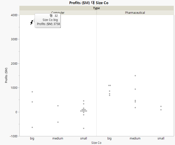

3. Profits ($M)를 클릭하고 Y 영역으로 드래그하여 놓습니다.
4. Size Co를 클릭하고 X 영역으로 드래그하여 놓습니다.
5. Type을 클릭하고 그룹 X 영역으로 드래그하여 놓습니다.
그림 5.21 회사 수익 그래프
Graph of Company Profits
그래프는 한 대규모 컴퓨터 회사의 수익이 크다는 것을 보여 줍니다. 이 이상치는 그래프의 눈금 범위를 확장시켜 다른 데이터 점과 비교하기 어렵게 만듭니다.
6. 이상치를 선택한 후 마우스 오른쪽 버튼을 클릭하고 행 > 행 제외를 선택합니다.
해당 점이 제거되고 그래프 범위가 자동으로 업데이트됩니다.

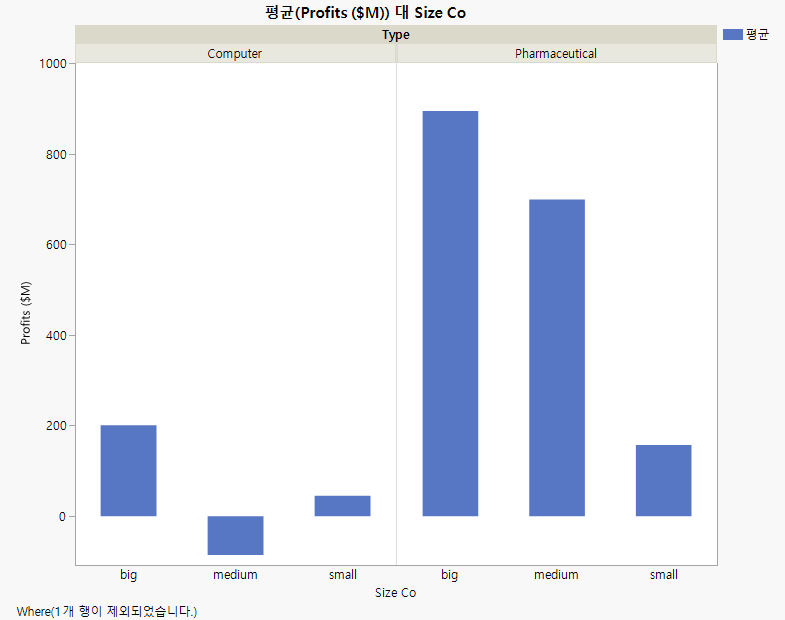

7. 막대 Image shown here 아이콘을 클릭합니다.
막대 차트를 사용하면 점을 사용할 때보다 쉽게 평균 수익을 비교할 수 있습니다.
그림 5.22 이상치가 제거된 그래프
Graph with Outlier Removed
업데이트된 그래프는 제약 회사의 평균 수익이 더 높다는 것을 보여 줍니다. 이 그래프는 또한 제약 회사만 회사 규모에 따라 수익이 달라진다는 것을 보여 줍니다. 한 변수(회사 규모)의 효과가 다른 변수(회사 유형)의 여러 수준에 대해 변경될 때 이를 교호작용이라고 합니다.

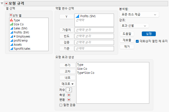

2. 분석 > 모형 적합을 선택합니다.
3. Profits ($M)를 선택하고 Y를 클릭합니다.
4. Type과 Size Co를 모두 선택합니다.
5. 매크로 버튼을 클릭하고 완전 요인을 선택합니다.
6. "강조" 옵션에서 효과 선별을 선택합니다.
7. 대화상자 열린 채 유지 옵션을 선택합니다.
그림 5.23 완료된 모형 적합 창
Completed Fit Model Window
8. 실행을 클릭합니다.

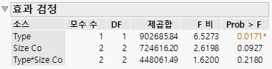

효과 검정 보기
"효과 검정" 보고서(Figure 5.24)는 통계 검정 결과를 보여 줍니다. "모형 적합" 창에는 모형에 포함된 각 효과, 즉 "Type", "Size Co", "Type*Size Co" 효과에 대한 검정이 있습니다.
그림 5.24 효과 검정 보고서
Effect Tests Report
먼저, 모형에서의 교호작용에 대한 검정인 "Type*Size Co" 효과를 살펴봅니다. Figure 5.22에서는 제약 회사의 규모에 따라 수익이 다르게 나타난다는 것을 보여 주었습니다. 그러나 이 효과 검정은 수익과 관련하여 유형과 규모 간에 교호작용이 없음을 나타냅니다. P 값 0.218은 매우 큰 값으로, 유의 수준 0.05보다도 큽니다. 따라서 해당 효과를 모형에서 제거하고 모형을 다시 실행합니다.
