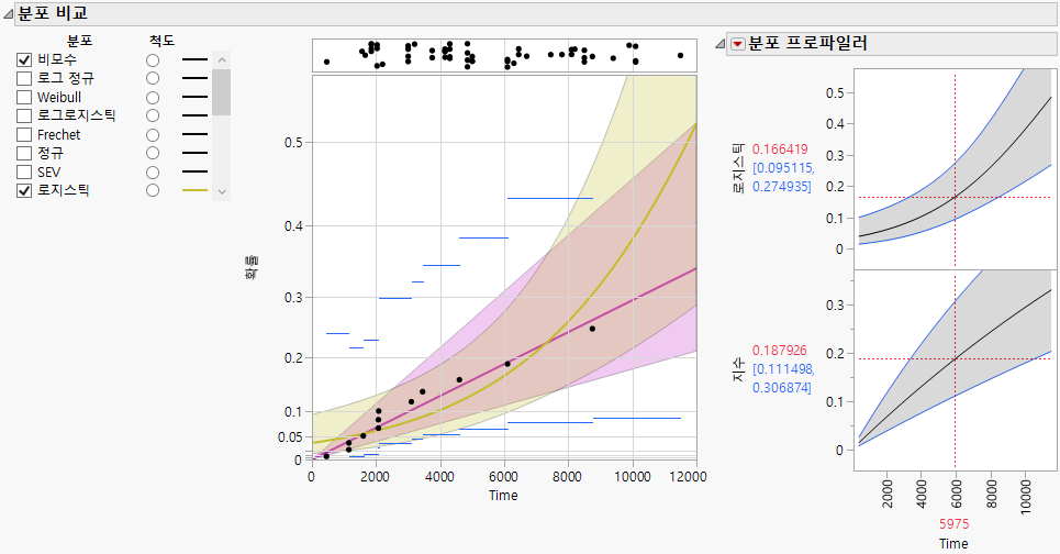

선택한 각 분포에 대해 "분포 비교" 보고서가 업데이트되어 다음을 표시합니다.
• 확률도에 표시되는 추정된 누적 분포 곡선
• 누적 분포에 대한 신뢰 구간을 나타내는 음영 영역
• 주어진 기간 동안의 누적 고장 확률을 보여 주는 분포 프로파일러
Figure 3.9에서는 "분포 비교" 보고서의 예를 보여 줍니다. 로지스틱(노란색) 분포와 지수(자홍색) 분포가 표시됩니다. 지수 분포를 사용하여 그림의 척도가 조정됩니다.
그림 3.9 분포 비교 보고서와 분포 프로파일러
Compare Distributions Report and Distribution Profiler
