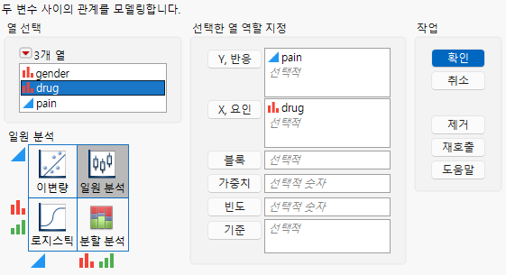

1. 도움말 > 샘플 데이터 폴더를 선택하고 Analgesics.jmp를 엽니다.
2. 분석 > X로 Y 적합을 선택합니다.
3. Pain을 선택하고 Y, 반응을 클릭합니다.
4. Drug를 선택하고 X, 요인을 클릭합니다.
그림 4.19 X로 Y 적합 창
Fit Y by X Window
5. 확인을 클릭합니다.

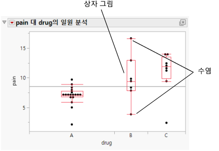

상자 그림은 다음과 같은 원리에 따라 만들어졌습니다.
• 상자 안의 선은 중앙값을 나타냅니다.
• 데이터의 가운데 절반은 상자 안에 있습니다.
• 대부분의 데이터는 양쪽 수염 끝 사이에 있습니다.
• 수염을 벗어나는 데이터 점은 이상치일 수 있습니다.

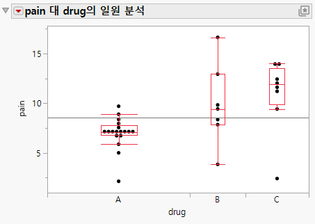

Figure 4.20의 상자 그림에서는 다음을 알 수 있습니다.
• 약물 A의 상자 그림이 통증 척도에서 다른 약물보다 낮게 나타나므로 약물 A 복용 환자의 통증이 덜하다고 볼 수 있는 근거가 됩니다.
• 약물 B는 약물 A 및 C보다 상자 그림이 더 길기 때문에 산포가 더 큰 것으로 보입니다.
약물 C의 한 점이 약물 C의 다른 점보다 훨씬 낮습니다. 이 점을 커서로 가리키면 데이터 테이블의 26행임을 확인할 수 있습니다. 이 점은 약물 그룹 A 또는 B의 데이터와 더 유사해 보이므로 26행의 정보는 추가로 검토할 필요가 있습니다. 데이터를 기록할 때 잘못 적었을 수도 있습니다.
