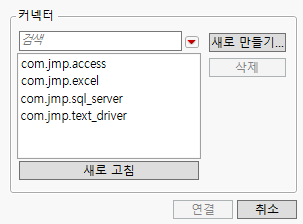

1. 파일 > 연결 대상 > 데이터 커넥터를 선택합니다.
연결을 설정한 데이터 소스가 "커넥터" 상자에 나열됩니다.
2. 새 연결을 클릭합니다.
"데이터 커넥터 선택" 창에 새 연결 창이 표시됩니다.
그림 3.51 새 연결 창
The New Connection Window
3. 기본 제공 커넥터, 조직에서 제공한 추가기능 커넥터, 사용자 생성 커넥터가 등록된 레지스트리에서 데이터 커넥터를 선택합니다.
기본 제공 커넥터 앞에는 com.jmp, 추가기능 커넥터 앞에는 추가기능 ID가 각각 접두사로 붙고 사용자가 생성한 커넥터에는 접두사가 없습니다. 새 커넥터는 데이터 커넥터 구성에 나열된 옵션을 사용하여 구성해야 합니다.
4. 구성된 데이터 커넥터를 선택하고 연결을 클릭합니다.
새 연결 창이 닫히고 "데이터 커넥터 선택" 창으로 돌아갑니다.

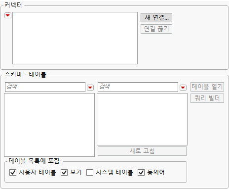

"데이터 커넥터 선택" 창이 나타납니다(Figure 3.52).
2. 데이터베이스에 이미 연결되어 있으면 "연결" 상자에서 해당 데이터베이스를 선택합니다.
"커넥터" 상자에는 JMP가 연결된 데이터 소스가 나열됩니다. "스키마 - 테이블" 상자에는 스키마를 지원하는 데이터베이스의 스키마가 나열됩니다.
그림 3.52 연결을 설정하기 전의 데이터 커넥터 선택 창
Select Data Connector Window Before Establishing Any Connections
3. 원하는 데이터 소스가 "커넥터" 상자에 없으면 새 연결을 클릭하여 데이터 커넥터를 선택합니다.
데이터 커넥터 구성의 단계를 따릅니다.
4. "커넥터" 상자에서 원하는 데이터 소스를 선택합니다.
그에 따라 "테이블" 상자의 테이블 목록이 업데이트됩니다. 테이블 수와 데이터베이스 연결 속도에 따라 업데이트에 몇 초 정도 걸릴 수 있습니다. 데이터베이스가 스키마를 지원하면 목록의 첫 번째 스키마에 대한 테이블이 로드됩니다. 다른 스키마를 클릭하면 해당 스키마에 대한 테이블이 로드됩니다.
5. 테이블 목록에 포함 체크박스 그룹에 있는 옵션을 선택하여 나열할 테이블을 제어합니다.
참고: 이러한 라벨은 드라이버에 따라 다르게 해석됩니다.
사용자 테이블 이 옵션을 클릭하면 사용 가능한 모든 사용자 테이블이 테이블 목록에 표시됩니다. 사용자 테이블은 컴퓨터에 로그온한 사용자에 따라 달라집니다.
보기 이 옵션을 클릭하면 열 수 있는 다른 모든 파일 유형과 함께 "테이블" 목록에 보기가 표시됩니다. "보기"는 쿼리 결과 집합을 보여 주는 가상 테이블이며 열 때마다 업데이트됩니다. 보기는 하나 이상의 테이블에서 정보를 추출하여 결합하는 데 사용됩니다.
시스템 테이블 이 옵션을 클릭하면 사용 가능한 모든 시스템 테이블이 테이블 목록에 표시됩니다. 시스템 테이블은 모든 사용자 또는 시스템 수준의 서비스가 사용할 수 있는 테이블입니다.
동의어 이 옵션을 클릭하면 사용 가능한 모든 ORACLE 동의어가 테이블 목록에 표시됩니다.

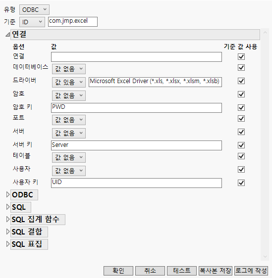

데이터 커넥터 구성
"데이터 커넥터 선택" 창에서 새로 만들기를 선택하면 "데이터 커넥터 편집기" 창이 나타납니다. 이 창에서 로그인 자격 증명, SQL 형식 지정 등 데이터베이스 연결 옵션을 구성합니다.
"연결" 그룹에서 ODBC 연결 문자열 키에 해당하는 필드를 "값 없음"으로 설정하면 연결 문자열에 해당 항목이 포함되지 않습니다. 부울을 허용하는 옵션에는 "ON"과 "OFF" 값을 지정할 수 있습니다.
그림 3.53 데이터 커넥터 편집기 창
The Data Connector Editor Window
데이터 커넥터 편집기 창 옵션
기준
기준 구성을 로드하는 데 사용할 키 유형을 지정합니다.
없음
모든 필드가 기본값으로 설정된 빈 구성을 제공합니다.
ID
제공된 ID와 연결된 구성을 제공합니다.
파일
제공된 파일 경로와 연결된 구성을 제공합니다.
규격
제공된 규격과 연결된 구성을 제공합니다. 규격은 KEY1 = VALUE1; KEY2 = VALUE2; 구문으로 제한된 형식의 JSL을 사용합니다. 여기서 KEY는 ID 또는 Server와 같은 키워드를 나타내고 VALUE는 데이터 연결의 ID 또는 Server 값을 나타냅니다. "규격"은 명명된 데이터 커넥터 구성 ID로 특정 데이터 소스에 액세스하여 구성을 테스트하는 데 유용할 수 있습니다.
연결
데이터베이스 연결을 위한 옵션을 제공합니다.
연결
ODBC 연결 문자열을 지정합니다.
데이터베이스
연결할 데이터베이스의 이름을 지정합니다.
드라이버
드라이버 이름을 지정합니다.
암호
데이터베이스에 액세스하기 위한 암호를 지정합니다.
암호 키
암호 필드의 값에 매핑할 연결 문자열 키를 지정합니다.
포트
포트 값을 지정합니다.
서버
서버 인스턴스의 이름을 지정합니다.
서버 키
서버 필드의 값에 매핑할 연결 문자열 키를 지정합니다.
테이블
열려는 테이블의 이름을 지정합니다.
사용자
서버 로그인 이름을 지정합니다.
사용자 키
사용자 이름 필드의 값에 매핑할 연결 문자열 키를 지정합니다.

데이터 커넥터 구성 편집
"데이터 커넥터 선택" 창에서 기존 데이터 커넥터를 편집할 수 있습니다. "데이터 커넥터 선택" 창에 표시되려면 데이터 커넥터에 연결이 설정되어 있어야 합니다.
2. 새 연결을 선택합니다.
3. 이전에 구성하고 연결한 데이터 커넥터를 선택한 후 편집을 선택합니다.

데이터 커넥터를 사용하여 Excel 파일에 연결하는 예
데이터베이스가 아니라 Actual Access CSV와 Microsoft Excel 같은 파일 유형에 액세스할 수 있도록 지원하는 데이터 커넥터도 제공됩니다. 이 경우에는 ODBC 연결 문자열 대신 파일 경로를 입력해야 합니다.
새 데이터 커넥터를 구성할 때 DBQ={filepath}; 구문을 사용하여 파일 경로를 입력합니다.
다음 예에서는 로컬 컴퓨터의 XSLX 파일에 연결하는 방법을 단계별로 보여 줍니다.
"데이터 커넥터 선택" 창이 나타납니다.
2. 새 연결을 선택하여 데이터 커넥터를 선택합니다.
3. 대화상자가 나타나면 사용 가능한 데이터 커넥터 목록에서 com.jmp.excel을 선택합니다.
4. 새로 만들기를 선택합니다.
5. "연결" 필드에서 연결할 파일의 경로를 다음 형식으로 입력합니다.
DBQ={C:\Users\YourName\Documents\data.xslx};
6. 연결을 선택하여 제공된 XSLX 파일에 연결합니다.
