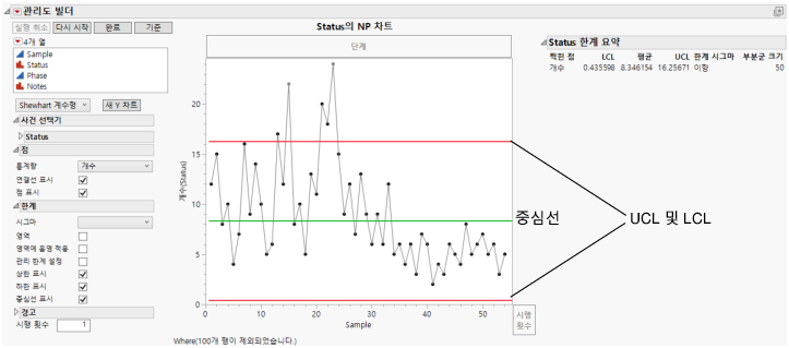

관리도 빌더를 사용하여 공정 데이터에 대한 관리도를 생성할 수 있습니다. 분석을 통해 공정이 통계적 관리 상태인지 여부를 평가하는 데 사용할 수 있는 차트가 생성됩니다. 보고서는 선택한 차트 유형에 따라 달라집니다. 데이터 테이블에서 데이터가 추가되거나 변경되면 관리도가 동적으로 업데이트됩니다. Figure 3.9에는 Bottle Tops.jmp 샘플 데이터 테이블에 대한 관리도 빌더 창이 표시되어 있습니다.

그림 3.9 관리도 빌더 창
Control Chart Builder Window
다른 변수를 다양한 영역으로 드래그하여 분석을 확대하고 관리도 빌더 옵션을 사용하여 데이터를 자세히 검토할 수 있습니다. 또한 마우스 오른쪽 버튼을 클릭하면 나타나는 차트 옵션 중 일부(예: 점, 한계, 경고 및 영역 표시 또는 숨기기, 통계량 및 시그마 옵션 선택)가 차트 왼쪽에 표시되어 쉽게 액세스할 수 있습니다.

녹색 선은 중심선, 즉 데이터의 평균입니다. 중심선은 공정이 통계적 관리 상태일 때 요약 통계량의 평균 값(기대값)을 나타냅니다. 측정값은 중심선의 양쪽에 균등하게 나타나야 합니다. 그렇지 않으면 공정 평균이 변하고 있다는 증거가 될 수 있습니다.
• 빨간색 선 두 개는 각각 UCL 및 LCL 라벨이 지정된 관리 상한과 관리 하한입니다. 관리 한계는 공정이 통계적 관리 상태일 때 요약 통계량에 예상되는 변동 범위를 제공합니다. 공정에서 일상적 변동만 나타나는 경우 모든 점이 해당 범위 내에 무작위로 포함되어야 합니다.
