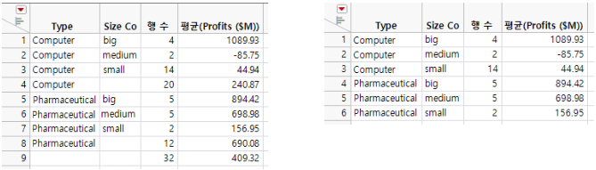

1. 도움말 > 샘플 데이터 폴더를 선택하고 Companies.jmp를 엽니다.
2. 테이블 > 요약을 선택합니다.
3. Profits ($M)를 선택하고 통계량을 클릭합니다.
4. 평균을 선택합니다.
5. Type 및 Size Co를 선택하고 그룹을 클릭합니다.
6. 주변 통계량 포함을 선택합니다.
7. 확인을 클릭합니다.
Figure 8.2의 왼쪽 테이블을 참조하십시오.
그림 8.2 주변 통계량이 포함된 요약 테이블과 포함되지 않은 요약 테이블
Summary Table with and without Marginal Statistics
주변 통계량이 포함된 요약 테이블(Figure 8.2의 왼쪽)과 주변 통계량이 없는 요약 테이블(오른쪽)을 비교해 보십시오. 주변 통계량과 함께 총 32개의 컴퓨터 회사와 제약 회사가 있음을 보여 주는 행이 추가된 것을 확인할 수 있습니다.
