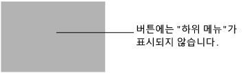

– 메뉴 안에 또 다른 메뉴를 생성하려면 하위 메뉴를 선택합니다. 버튼에는 사용할 수 없습니다.
