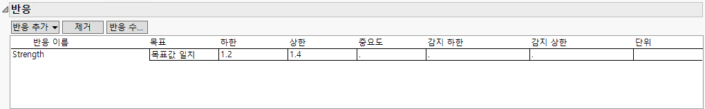

그림 3.4 목표값 일치를 목표로 선택
Selection of Match Target as the Goal

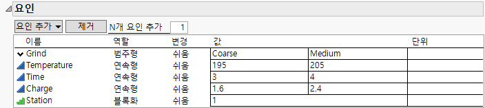

그림 3.5 완료된 요인
Completed Factors

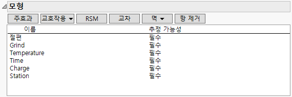

그림 3.6 주효과만 있는 모형
Model with Main Effects Only

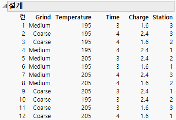

그림 3.8 커피 실험 설계
Design for Coffee Experiment

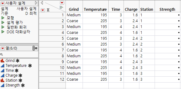

그림 3.10 사용자 설계 테이블
Custom Design Table
"열" 패널에서 요인과 반응의 오른쪽에 있는 별표에 유의하십시오. 이는 데이터 테이블의 열에 저장된 열 특성을 나타냅니다. 이러한 열 특성은 데이터 분석에 사용됩니다. 자세한 내용은 "­요인­" 및 "­요인 열 특성­"에서 확인하십시오.
