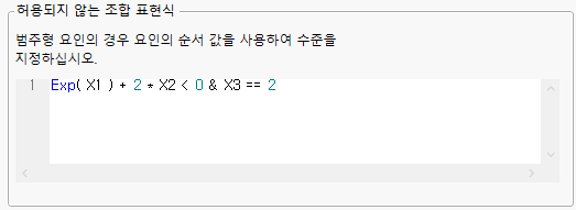

허용되지 않는 조합 스크립트 사용
허용되지 않는 조합 스크립트를 사용하여 설계 공간을 제한할 수 있습니다. 이 옵션은 블록 요인 또는 혼합물 요인이 있는 실험에는 지원되지 않습니다. 이 옵션을 사용하면 JSL 스크립트를 사용하여 요인 수준 조합을 허용하지 않도록 설정할 수 있습니다. 이 옵션은 연속형 요인 또는 연속형과 범주형이 혼합된 요인과 함께 사용할 수 있습니다.
이 옵션은 허용하지 않을 조합을 식별하는 스크립트를 삽입할 수 있는 스크립트 창을 엽니다. 스크립트는 부울 표현식으로 평가되어야 합니다. 표현식이 true로 평가되면 지정된 조합이 허용되지 않습니다.
범주형 요인에 대한 표현식을 작성할 때는 수준의 순서 값 또는 수준 이름을 사용합니다. "요인­" 개요에서 요인 수준이 높음, 중간, 낮음으로 순서대로 지정된 경우 관련 서수 값은 1, 2, 3입니다­. 예를 들어 두 개의 연속형 요인(X1, X2)과 세 가지 수준(L1, L2, L3)이 순서대로 설정된 범주형 요인 하나가 있다고 가정해 보겠습니다. 다음 표현식이 true인 경우 수준을 허용하지 않으려고 합니다.
Equation shown here
(Exp(X1) + 2*X2 < 0) & (X3 == 2) 표현식을 스크립트 창에 입력합니다.
그림 6.11 스크립트 편집기의 표현식
Expression in Script Editor
(그림에서 불필요한 괄호는 파싱을 통해 제거됨) 함수를 부울 표현식의 일부로 입력할 수 있습니다. (Exp(X1) + 2*X2 < 0) & (X3 =="L2") 표현식도 유효합니다.
