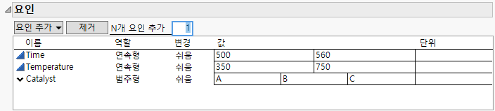

3. "요인" 섹션에서 N개 요인 추가 옆에 2를 입력합니다.
4. 요인 추가 > 연속형을 클릭합니다.
5. 요인 추가 > 범주형 > 3수준을 클릭합니다.
6. 요인 이름을 Time, Temperature, Catalyst로 각각 바꿉니다.
7. Time의 값을 500과 560으로 변경합니다.
8. Temperature의 값을 350과 750으로 변경합니다.
9. Catalyst의 값을 A, B, C로 변경합니다.
그림 5.42 요인 설정

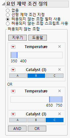

1. "요인 제약 조건 정의" 섹션에서 허용되지 않는 조합 필터 사용을 선택합니다.
2. 필터 요인 추가 목록에서 Temperature와 Catalyst를 선택합니다.
3. 추가(더하기 버튼)를 클릭합니다.
4. "Temperature" 슬라이더 아래에서 750을 클릭한 후 400으로 변경합니다. Enter 키를 누르거나 다른 곳을 클릭합니다.
그러면 Temperature 값이 400 미만인 요인 설정이 허용되지 않습니다.
5. Catalyst 아래의 B 블록을 클릭합니다.
그러면 Temperature 제약 조건을 함께 사용하여 Catalyst가 B이고 Temperature가 400 미만인 요인 설정이 허용되지 않습니다.
6. OR를 클릭합니다.
이렇게 하면 두 번째 제약 조건을 정의할 수 있습니다.
7. 필터 요인 추가 목록에서 Temperature와 Catalyst를 선택합니다. 이전 선택이 유지되었을 수도 있습니다.
8. 추가(더하기 버튼)를 클릭합니다.
9. 단어 "OR"의 아래쪽 패널에서 "Temperature" 슬라이더 위에 보이는 350을 클릭한 후 650으로 변경합니다. Enter 키를 누르거나 다른 곳을 클릭합니다.
그러면 Temperature 값이 650을 초과하는 요인 설정이 허용되지 않습니다.
10. Catalyst 아래의 C 블록을 클릭합니다.
그러면 Temperature 제약 조건을 함께 사용하여 Catalyst가 C이고 Temperature가 650을 초과하는 요인 설정이 허용되지 않습니다.
그림 5.43 제약 조건 정의
Constraints Defined
참고: Catalyst 뒤의 (3)은 catalyst 수준을 나타냅니다.

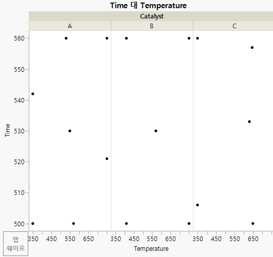

설계 영역은 500 ~ 560 사이의 Time 설정과 350 ~ 750 사이의 Temperature 설정으로 구성되었습니다. 설계 영역 내의 설계점을 기하학적 보기로 표시하기 위해 다음과 같이 그래프를 생성합니다.

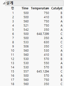

1. 테이블 생성을 클릭합니다.
2. 그래프 > 그래프 빌더를 선택합니다.
3. Time과 Temperature를 선택하고 템플릿의 가운데로 드래그합니다.
4. 평활기 아이콘을 선택 취소합니다. 아 아이콘은 템플릿 상단의 왼쪽에서 두 번째에 있습니다­.
5. Catalyst를 선택하고 템플릿의 맨 위에 있는 그룹 X 영역으로 드래그합니다.
그림 5.45 세 가지 수준의 Catalyst에 대한 설계점

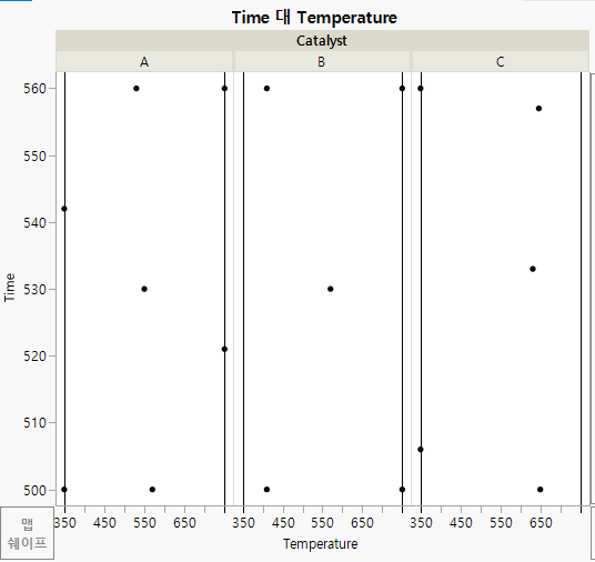

그림 5.46 세 가지 수준의 Catalyst에 대한 Temperature 설계 경계
Design Bounds on Temperature for Three Levels of Catalyst

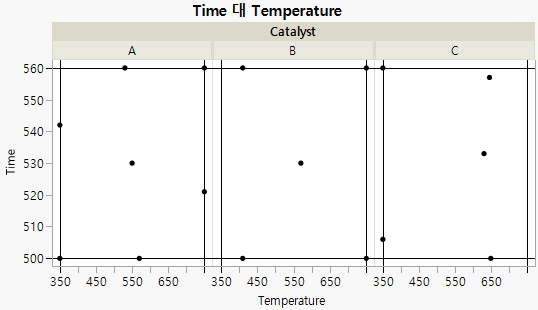

9. Time 축을 두 번 클릭합니다.
10. "참조선" 아래에서 다음과 같이 두 개의 참조선을 추가합니다.
– 값 옆에 500을 입력합니다.
– 추가를 클릭합니다.
– 값 옆에 560을 입력합니다.
– 추가를 클릭합니다.
11. 확인을 클릭합니다.
12. 완료를 클릭합니다.
참고: Figure 5.47의 그림은 세로로 크기가 조정됩니다.
그림 5.47 세 가지 수준의 Catalyst에 대한 설계 영역
Design Regions for Three Levels of Catalyst
Catalyst A의 6개 설정은 설계 영역의 가장자리에 있습니다. Catalyst B의 모든 Temperature 설정은 400도 제약 조건보다 높고, Catalyst C의 모든 Temperature 설정은 650도 제약 조건보다 낮습니다.
