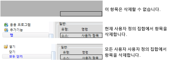

사용자가 생성한 도구 모음, 버튼, 메뉴 및 메뉴 항목을 일시적으로 표시하거나 숨기는 방법 대신 삭제하는 방법으로 JMP에서 영구적으로 제거할 수 있습니다. 항목을 삭제할 수 있는지 여부와 항목을 포함하는 사용자 정의 집합은 "소스"에 따라 결정됩니다. Figure 14.4에서는 사용자 정의 소스 유형의 예를 보여 줍니다.
그림 14.4 사용자 정의 소스의 예
Examples of Customization Sources

3. 해당 항목이 삭제 가능한지 확인하고, 필요한 경우 사용자 정의 집합을 변경합니다.
4. 선택한 항목을 마우스 오른쪽 버튼으로 클릭하고 삭제를 선택합니다.
