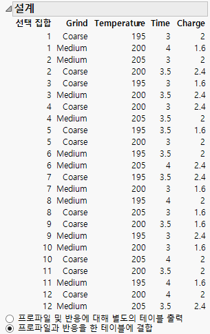

"설계" 섹션에서는 선택 사항에 따라 최적 선택 설계를 위한 런을 보여 줍니다. 설계를 검토하여 요구 사항을 충족하는지 확인합니다.
그림 18.19 설계
Design
참고:
• Figure 18.19는 커피 예에서 가져왔습니다. 자세한 내용은 선택 설계의 예에서 확인하십시오.
• 최적 설계를 찾기 위한 알고리즘은 랜덤 시작 설계를 기반으로 합니다. 이 때문에 생성된 설계가 매번 다를 수 있습니다. 설계 알고리즘은 뒤로 및 설계 생성 버튼을 반복해서 클릭할 때마다 서로 다른 설계를 생성합니다.
