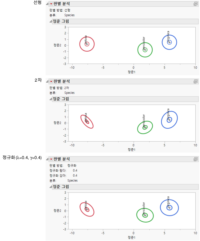

그림 5.5 선형, 2차 및 정규화 판별 분석
Linear, Quadratic, and Regularized Discriminant Analysis
선형, 2차 및 정규화 방법이 Figure 5.5에 나와 있습니다. 여기에서는 각 방법을 간략하게 설명합니다. 자세한 내용은 저장된 계산식에 대한 통계 상세 정보에서 확인하십시오.

이 두 모수에 각각 0을 할당하면 2차 판별 분석을 요청하는 것과 동일합니다. 마찬가지로 람다에 1을 할당하고 감마에 0을 할당하면 선형 판별 분석이 요청됩니다. Table 5.1의 설명을 참조하면 정규화를 결정하는 데 도움이 됩니다. 선형, 2차 및 정규화 판별 분석의 예는 Figure 5.5에서 확인하십시오.
