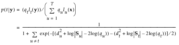

그룹 t에 소속될 사후 확률은 다음과 같습니다.
Equation shown here
관측값 y는 사후 확률이 가장 큰 그룹에 할당됩니다.

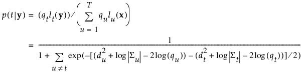

그룹 t에 소속될 사후 확률은 다음과 같이 지정됩니다.
Equation shown here

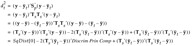

Mahalanobis 거리
Mahalanobis 거리, 가능도 및 사후 확률에 대한 계산식은 선형 판별 방법의 계산식과 동일합니다. 그러나 Sp의 역행렬은 특이값 분해를 사용하여 계산된 일반화 역행렬로 대체됩니다.
계산식을 저장하면 분해 형식으로 Mahalanobis 거리가 제공됩니다. 관측값 y에 대해 그룹 t까지의 제곱 거리는 다음과 같습니다. 여기서 마지막 등식의 SqDist[0] 및 판별 주성분은 저장된 계산식에 정의되어 있습니다.
Equation shown here
