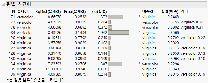

Figure 5.9에서는 Iris.jmp 샘플 데이터 테이블에 대해 선형 판별 방법을 사용한 "판별 스코어" 보고서를 보여 줍니다. 스코어 옵션 > 관심 있는 행만 표시 옵션이 선택되어 예측 확률이 0.05에서 0.95 사이인 행 또는 잘못 분류된 행만 표시됩니다.
그림 5.9 관심 있는 행만 표시
Show Interesting Rows Only
