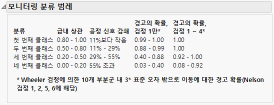

모니터링 분류 범례
"EMP 결과" 보고서에는 측정 시스템 분석 플랫폼의 시스템 및 분류 파라미터를 설명하는 모니터링 분류 범례가 포함되어 있습니다.
그림 4.6 모니터링 분류 범례
Monitor Classification Legend
이 범례는 1등급, 2등급, 3등급, 4등급 분류를 설명합니다. 각 분류는 다음을 나타냅니다.
• 해당하는 급내 상관 값
• 공정 신호 감쇄(감소) 양
• Wheeler 검정 1개 또는 4개를 모두 사용하여 10개 부분군 내에서 3*표준 오차 변화를 감지할 확률
Wheeler(2006)는 Western Electric Zone Test라고 하는 네 가지 감지 검정을 식별합니다. "변화 감지 프로파일러"에는 선택할 수 있는 8개의 검정이 있습니다. Wheeler 검정에 해당하는 검정은 첫 번째, 두 번째, 다섯 번째 및 여섯 번째 검정입니다.
팁: 범례가 나타나지 않게 하려면 "EMP 측정 시스템 분석" 플랫폼 환경 설정에서 모니터링 분류 범례 표시를 선택 취소하십시오.
