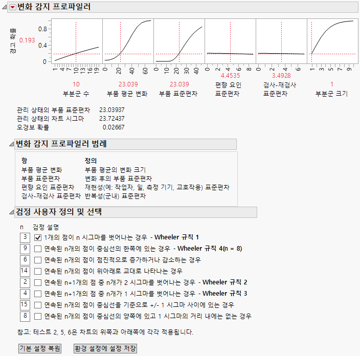

Figure 4.7에서는 Variability Data 폴더에 있는 Gasket.jmp 샘플 데이터 테이블에 대한 "변화 감지 프로파일러" 보고서를 보여 줍니다.
그림 4.7 Gasket.jmp에 대한 변화 감지 프로파일러
Shift Detection Profiler for Gasket.jmp
경고 확률
경고 확률은 공정의 변화를 감지할 확률입니다. "변화 감지 프로파일러"의 "부품 평균 변화" 및 "부품 표준편차" 설정에 의해 변화가 정의됩니다. 확률을 계산할 때는 "검정 사용자 정의 및 선택" 개요에서 선택한 검정이 프로파일러에 지정된 "부분군 수"에 적용된다고 가정합니다.
개별 측정값 차트(부분군 크기 = 1)와 XBar 차트(부분군 크기 > 1)의 관리 한계는 관리 상태의 차트 시그마를 기반으로 합니다. 관리 상태의 시그마는 치우침 요인(재현성) 변동과 검사-재검사(반복성) 변동을 고려합니다. 처음에는 MSA 연구에서 얻은 값으로 설정됩니다. 관리 상태의 차트 시그마는 관리 상태의 부품 표준편차도 통합합니다. 이 두 값은 관리 상태의 차트 시그마를 기반으로 한 오경보 확률과 함께 프로파일러 아래에 나타납니다.

변화 감지 프로파일러 설정
부분군 수
경고 확률이 계산되는 부분군의 수입니다. 부분군 수가 k로 설정되면 프로파일러는 이 k개 부분군을 기반으로 관리도에서 하나 이상의 경고 신호를 보낼 확률을 제공합니다. 부분군 수는 기본적으로 10으로 설정됩니다. 부분군 수를 변경하려면 그림에서 세로선을 드래그합니다.
부품 평균 변화
부품 평균의 변화 크기입니다. 기본적으로 프로파일러는 1 시그마 변화를 감지하도록 설정됩니다. 초기값은 부품 성분의 표준편차입니다. 부품 성분의 표준편차는 MSA 분석으로 추정되고 분산 성분 보고서에 있습니다. 부품 평균 변화를 변경하려면 그림에서 세로선을 드래그하거나 그림 아래의 값을 클릭합니다.
부품 표준편차
측정 오차를 제외한 실제 부품 값의 표준편차입니다. 부품 표준편차 초기값은 부품 성분의 표준편차입니다. 부품 성분의 표준편차는 MSA 분석으로 추정되고 분산 성분 보고서에 있습니다. 부품 표준편차를 변경하려면 그림에서 세로선을 드래그하거나 그림 아래의 값을 클릭합니다.
치우침 요인 표준편차
재현성과 관련된 요인의 표준편차입니다. 치우침 요인에는 작업자와 기기가 포함됩니다. 치우침 요인 변동에는 부품 및 반복성(군내) 변동이 포함되지 않습니다. 초기값은 재현성 및 교호작용 분산 성분을 사용하여 파생됩니다. 이 분산 성분은 MSA 분석으로 추정되고 분산 성분 보고서에 있습니다. 치우침 요인 표준편차를 변경하려면 그림에서 세로선을 드래그하거나 그림 아래의 값을 클릭합니다.
검사-재검사 표준편차
모형의 검사-재검사(반복성) 변동의 표준편차입니다. 초기값은 군내 성분의 표준편차입니다. 군내 성분의 표준편차는 MSA 분석으로 추정되고 분산 성분 보고서에 있습니다. 검사-재검사 표준편차를 변경하려면 그림에서 세로선을 드래그하거나 그림 아래의 값을 클릭합니다.
부분군 크기
각 부분군에 사용되는 표본 크기입니다. 이 값은 기본적으로 1로 설정됩니다. 표본 크기를 늘려 관리도 성능 개선을 조사할 수 있습니다. 표본 크기를 1에서 늘리면 개별 측정값 차트에서 XBar 차트로 이동할 때의 변화를 보여 줍니다. 부분군 크기를 변경하려면 그림에서 세로선을 드래그합니다.

변화 감지 프로파일러 범례
이 패널에서는 변화 감지 프로파일러의 네 가지 설정에 대해 간략하게 설명합니다. 자세한 내용은 변화 감지 프로파일러 설정에서 확인하십시오.
팁: 범례가 나타나지 않게 하려면 "EMP 측정 시스템 분석" 플랫폼 환경 설정에서 변화 감지 프로파일러 범례 표시를 선택 취소하십시오.
검정 사용자 정의 및 선택
"검정 사용자 정의 및 선택" 패널에서는 관리도의 k개 부분군에 적용할 검정을 선택하고 사용자 정의합니다. 여기에 나오는 8개 검정은 Nelson(1984)을 기반으로 합니다. 검정에 대한 자세한 내용은 "­검정­"에서 확인하십시오.
변화 감지 프로파일러 계산을 수행할 때 이러한 검정이 고려됩니다. 검정을 더 추가하면 경고 확률 및 오경보 확률 값이 증가합니다. 준난수 시뮬레이션을 기반으로 계산되므로 프로파일러를 업데이트할 때 약간 지연될 수 있습니다.
