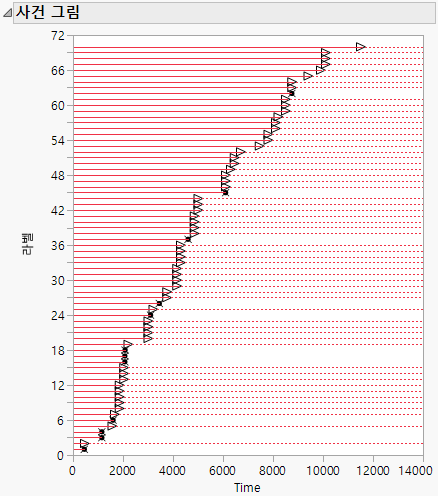

단일 사건 발생 시간 열
Fan.jmp 샘플 데이터 테이블에는 고장 시간을 나타내는 단일 Time 열이 있습니다. 고장 시간을 알 수 없는 경우 Censor 열에 "Censored" 값이 기록됩니다. 중도절단된 모든 유닛은 오른쪽 중도절단된 것으로 가정됩니다. Figure 3.7에서는 이 데이터에 대한 사건 그림을 보여 줍니다.
참고: Figure 3.7의 그림을 생성하려면 도움말 > 샘플 데이터 폴더를 선택하고 Reliability/Fan.jmp를 엽니다. Life Distribution - Exponential 스크립트 옆의 녹색 삼각형을 클릭합니다. 사건 그림 표시 아이콘을 클릭합니다.
그림 3.7 오른쪽 중도절단 데이터의 사건 그림
Event Plot for Right-Censored Data
3행의 유닛은 Time 1150에서 고장 났습니다. 수명은 Time 1150에서 끝나는 가로 실선으로 표시됩니다. 고장 시간은 "x"로 표시됩니다.
5행의 유닛은 오른쪽 중도절단됩니다. 유닛이 작동한다고 마지막으로 확인된 시간은 Time 1560입니다. 유닛이 작동하는 것으로 확인된 기간은 Time 1560에서 끝나는 가로 실선으로 표시됩니다. Time 1560에 오른쪽 화살표가 표시되어 있습니다. 이 선은 파선으로 계속되므로 고장 시간을 알 수는 없지만 1560보다 크다는 것을 나타냅니다.

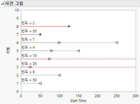

두 개의 사건 발생 시간 열
Censor Labels.jmp 샘플 데이터 테이블에는 Start Time과 End Time이라는 두 개의 열이 있습니다. Start Time은 행의 유닛이 작동한다고 마지막으로 확인된 시간을 나타냅니다. End Time은 해당 행의 유닛이 고장 난 것으로 처음 확인된 시간을 나타냅니다.
Start Time 및 End Time 값은 유닛에 대해 다음 정보를 나타냅니다.
• 1행과 2행의 유닛은 왼쪽 중도절단됩니다. 이 유닛은 End Time 열의 시간 전에 고장 난 것으로 확인되지만 정확한 고장 시간은 알 수 없습니다.
• 3행과 4행의 유닛은 오른쪽 중도절단됩니다. 이 유닛이 작동한다고 마지막으로 확인된 시간이 Start Time 열의 시간이지만 고장 시간은 알 수 없습니다.
• 5행과 6행의 유닛은 구간 중도절단됩니다. 이 유닛은 Start Time과 End Time으로 정의된 구간 내에서 고장 나는 것으로 확인되었습니다.
• 7행과 8행의 유닛은 중도절단되지 않습니다. 고장 시간은 Start Time 및 End Time 열의 값으로 제공되며, 이 값은 동일합니다.
Figure 3.8에서는 이 데이터에 대한 사건 그림을 보여 줍니다.
참고: Figure 3.8의 그림을 생성하려면 도움말 > 샘플 데이터 폴더를 선택하고 Censor Labels.jmp를 엽니다. Life Distribution 스크립트 옆의 녹색 삼각형을 클릭합니다.
그림 3.8 혼합 중도절단 데이터의 사건 그림
Event Plot for Mixed-Censored Data
"사건 그림"의 선 패턴은 다양한 유형의 중도절단을 나타냅니다.
• Image shown here 패턴은 오른쪽 중도절단을 나타냅니다. 마지막 검사 후 유닛이 고장 났습니다.
• Image shown here 패턴은 왼쪽 중도절단을 나타냅니다. 시험을 시작한 후 표시된 시간 전에 유닛이 고장 났지만 언제 마지막으로 작동했는지 알 수 없습니다.
• Image shown here 패턴은 두 개의 화살촉으로 표시된 시간 구간 동안 유닛이 고장 났음을 나타냅니다.
• Image shown here 패턴은 중도절단이 없음을 나타냅니다. x로 표시된 시간에 유닛이 고장 났습니다.
