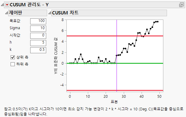

그림 10.2 CUSUM 관리도 보고서
CUSUM Control Chart Report
CUSUM 차트의 세로선은 온도 측정값 변화가 대략 표본 26에서 시작되었음을 나타냅니다.

이전 예에서 온도 변화 증가에만 관심이 있다고 가정하여 계속합니다. Figure 10.2의 CUSUM 관리도를 단측 차트로 변경하려면 "하위 측" 체크박스의 선택을 취소합니다. 그러면 음수 누적합에 대한 점이 차트에서 제거됩니다. 즉, CUSUM 관리도에 양수 누적합 점만 포함되어 있습니다.
그림 10.3 단측 CUSUM 관리도 보고서
One-Sided CUSUM Control Chart Report
