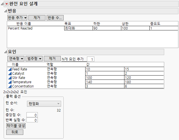

설계 구성
1. DOE > 전통적 설계 > 완전 요인 설계를 선택합니다.
2. 도움말 > 샘플 데이터 폴더를 선택하고 Design Experiment/Reactor Response.jmp를 엽니다.
3. "완전 요인 설계"의 빨간색 삼각형을 클릭하고 반응 불러오기를 선택합니다.
4. 도움말 > 샘플 데이터 폴더를 선택하고 Design Experiment/Reactor Factors.jmp를 엽니다.
5. "완전 요인 설계"의 빨간색 삼각형을 클릭하고 요인 불러오기를 선택합니다.
6. 계속을 클릭합니다.
그림 13.2 완전 요인 예의 반응 및 요인 패널
Full Factorial Example Response and Factors Panels
참고: step 7에서 난수 시드값을 설정하면 설계 테이블의 런이 이 예와 같은 순서로 나타납니다. 설계를 직접 구성할 때는 이 단계가 필요하지 않습니다.
7. (선택 사항) "완전 요인 설계"의 빨간색 삼각형을 클릭하고 난수 시드값 설정을 선택합니다. "12345"를 입력하고 확인을 클릭합니다.
"출력 옵션" 패널의 "런 순서"가 "랜덤화"로 설정되어 있습니다. 설계 테이블의 런 순서는 난수 시드값에 따라 랜덤으로 결정됩니다.
"런 수"는 32로 설정되어 있습니다. 이 값은 가능한 모든 요인 수준 조합의 수입니다.

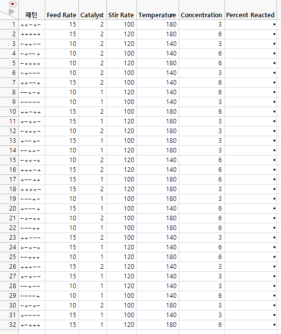

8. 테이블 생성을 클릭합니다.
설계 데이터 테이블의 첫 번째 열에는 각 런의 요인 수준 조합이 + 및 - 기호로 표시되어 상한 및 하한 요인 설정을 나타냅니다. 또한 이 테이블에는 실험을 수행할 때 반응 값을 입력하기 위한 빈 Y 열(Percent Reacted)이 있습니다.
