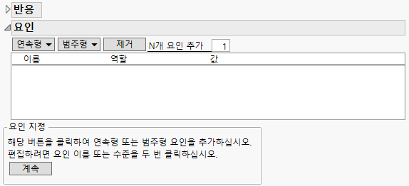

그림 13.8 요인
Factors
연속형
연속형 요인을 추가합니다. 결과 데이터 테이블의 데이터 유형은 숫자입니다. 연속형 요인은 개념적으로 공정 및 측정 시스템의 제한을 고려하여 사용자가 제공하는 하한과 상한 사이의 어떤 값이든 설정할 수 있는 요인입니다.
범주형
범주형 요인을 추가합니다. 클릭하여 수준 수를 선택하거나 지정합니다. 결과 데이터 테이블의 데이터 유형은 문자입니다. 수준의 값 순서는 왼쪽에서 오른쪽으로 입력되는 값의 순서입니다. 이 순서는 설계 데이터 테이블이 생성된 후 "값 순서" 열 특성에 저장됩니다.
범주형 요인의 기본값은 L1, L2,..., Lk이며 여기서 k는 지정한 수준 수입니다. 기본값을 실험과 관련된 수준 이름으로 바꿉니다.
제거
선택한 요인을 제거합니다.
N개 요인 추가
여러 요인을 추가합니다. 추가할 요인 수를 입력하고 요인 추가를 클릭한 후 요인 유형을 선택합니다. 유형이 다른 여러 요인을 추가하려면 N개 요인 추가를 반복합니다.
요인
