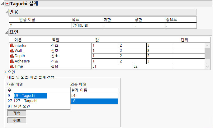

4. 내측 배열에 L9 - Taguchi가 선택되어 있는지 확인합니다.
5. 외측 배열 설계에 대해 L8을 클릭합니다.
그림 15.2 완료된 Taguchi 설계 창
Completed Taguchi Design Window
6. 계속을 클릭합니다.

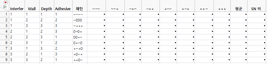

7. 테이블 생성을 클릭하여 Figure 15.3에 표시된 설계 테이블을 생성합니다.
내측 배열에는 각각 수준이 3개인 신호 요인 4개에 대한 9개의 런이 있습니다. 신호 요인 설정은 테이블의 처음 네 열에 제공됩니다.
외측 설계는 2수준 잡음 요인 3개에 대한 완전 요인 설계입니다. 외측 배열은 데이터 테이블의 8개 열에 제공됩니다. 열 이름은 외측 배열 런의 패턴입니다. 예를 들어 "---" 열은 모든 잡음 수준이 낮을 때 수집된 결과를 나타냅니다. 9회의 각 시행이 잡음 요인의 8개 조합에서 수행되어 실험 시행 횟수는 총 72회입니다.
그림 15.3 데이터 입력 전 Taguchi 설계
Taguchi Design before Data Entry
이 설계 테이블에 72개의 실험 결과를 입력할 수 있습니다.

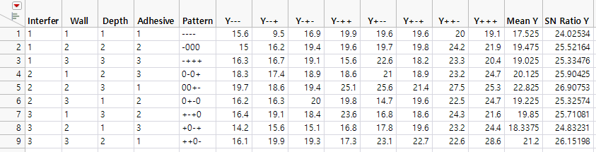

8. 도움말 > 샘플 데이터 폴더를 선택하고 Design Experiment/Byrne Taguchi Data.jmp를 엽니다.
그림 15.4 완전한 Taguchi 설계 테이블(Byrne Taguchi Data.jmp)
Complete Taguchi Design Table (Byrne Taguchi Data.jmp)
SN 비 Y 열은 반응을 최대화하기 위한 성능 통계량인 망대(LTB)입니다. 이 값은 다음과 같이 반응의 역수 제곱 평균에 대한 상용로그의 –10배로 계산됩니다.
Equation shown here
모든 개별 y 반응 값이 클 때 이 표현식도 큽니다. 즉, 전체 잡음 설정에서 반응이 가장 큰 신호 설정을 찾으려고 합니다.

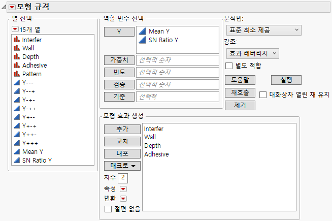

1. Byrne Taguchi Data.jmp 데이터 테이블에서 녹색 화살표를 클릭하여 "Model" 스크립트를 실행합니다.
그림 15.5 Taguchi 데이터에 대한 모형 적합 시작 창
Fit Model Launch Window for Taguchi Data
이 스크립트는 "모형 적합" 창을 시작합니다. 모형에는 평균(평균 Y) 및 신호 대 잡음 비(SN 비 Y) 반응을 모델링하기 위해 네 가지 신호 요인의 주효과가 포함됩니다.
2. 실행을 클릭합니다.

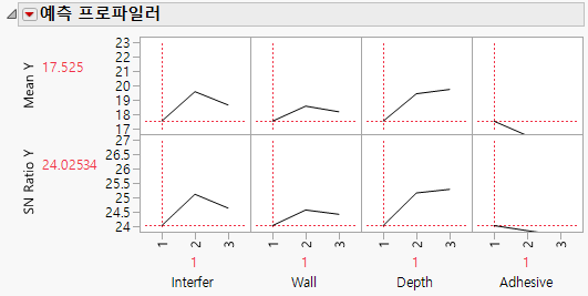

보고서 맨 아래의 "예측 프로파일러"를 검토하면 이 실험에서 신호 대 잡음 비의 최대값 및 해당 최대값에서의 평균 값을 제공하는 설정을 빠르게 찾을 수 있습니다.
그림 15.6 예측 프로파일러
The Prediction Profiler

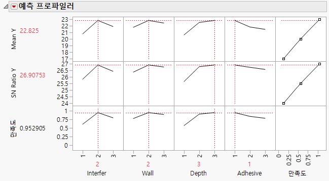

3. "예측 프로파일러"의 빨간색 삼각형을 클릭하고 최적화 및 만족도 > 만족도 함수를 선택합니다.
이렇게 하면 Figure 15.7에 표시된 것과 같이 추적선이 표시된 행과 함수 설정 열이 프로파일러에 추가됩니다. 기본 만족도 함수는 이 실험에서 원하는 "망대(LTB)"로 설정됩니다. 예측 프로파일러의 만족도 함수에 대한 자세한 내용은 프로파일러의 "­Profiler­"에서 확인하십시오.
4. "예측 프로파일러"의 빨간색 삼각형을 클릭하고 최적화 및 만족도 > 만족도 최대화를 선택합니다.
그림 15.7 Byrne Taguchi 데이터에 대한 최적 요인 설정
Best Factor Settings for Byrne Taguchi Data
이 예에서 Interfer 및 Wall의 최적 설정은 2, Depth는 3, Adhesive는 1입니다. 이 설정은 예측 평균 값 22.8과 SN 비 26.9를 산출합니다.
