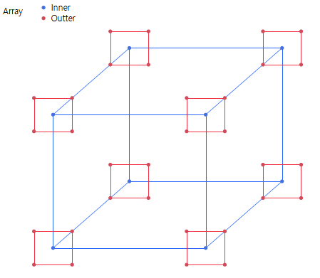

Taguchi 설계
잡음 요인이 있는 설계
Taguchi 설계는 교차 배열을 사용하여 잡음이 있는 요인을 탐색합니다. Taguchi 설계는 제어 요인을 위한 내측 배열 설계와 잡음 요인을 위한 외측 배열 설계라는 두 부분으로 나뉩니다. 전체 설계는 두 배열의 교차 곱입니다.
생산 단계에서 제어하기 어렵거나 비용이 많이 드는 잡음 요인을 실험 중에 제어해야 합니다. Taguchi 설계의 대안으로 결합 배열 및 혼합 해상도 설계(Borror and Montgomery, 2000)를 사용할 수 있습니다. 사용자 설계 플랫폼을 사용하여 잡음 요인이 있는 설계를 생성하는 예는 "­로버스트 공정 및 제품 설계를 위한 실험­"에서 확인하십시오.
그림 15.1 제어 요인 3개와 잡음 요인 2개가 있는 Taguchi 설계
Taguchi Design with Three Control Factors and Two Noise Factors
