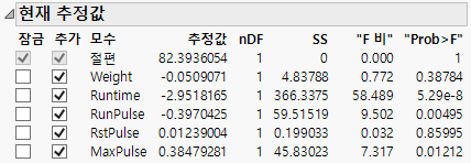

7. 모두 입력을 클릭합니다.
그림 5.28 모형에 입력된 모든 효과
All Effects Entered into the Model

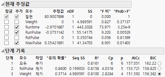

8. 방향에서 "후진 제거"를 선택합니다.
9. 단계를 두 번 클릭합니다.
첫 번째 후진 제거 단계에서 RstPulse가 제거되고 두 번째 후진 제거 단계에서 Weight가 제거됩니다.
그림 5.29 항이 제거된 현재 추정값 및 단계 기록 테이블
Current Estimates with Terms Removed and Step History Table
"현재 추정값" 및 "단계 기록" 테이블에는 후진 제거 단계별 선택 프로세스가 요약되어 있습니다. "단계 기록" 테이블에서 세 번째 단계의 BIC 값이 156.362입니다. "단계"를 다시 클릭하여 모형에서 다른 모수를 제거하면 BIC 값이 159.984로 증가합니다. 이러한 이유로 단계 3 모형을 선택합니다. 이 모형은 "시작" 버튼을 사용하여 후진 제거를 자동으로 실행할 때 적합되는 모형과도 동일합니다.
