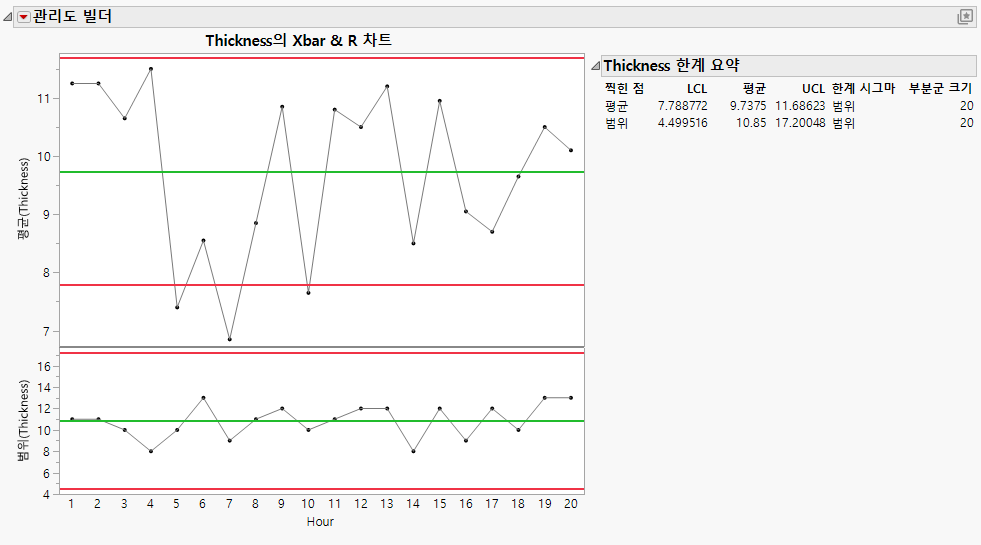

3. Thickness를 Y 영역으로 드래그합니다.
4. Hour를 부분군 영역(아래쪽)으로 드래그합니다.
그림 3.2 Thickness(소켓 두께)에 대한 관리도
Control Charts for Socket Thickness
"평균" 차트를 보면 관리 하한인 7.788772 아래에 점이 여러 개 있음을 알 수 있습니다. 다른 변수가 문제의 원인이 될 수 있는지 확인하려고 합니다.

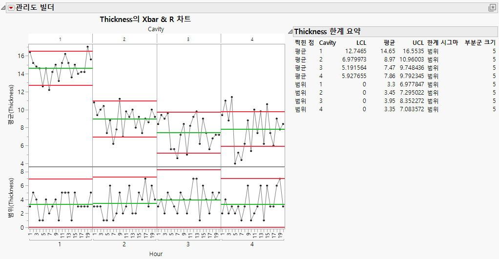

그림 3.3 각 Cavity(캐비티)에 대한 관리도
Control Charts for Each Cavity
"평균" 차트에서 다음과 같은 결론을 내릴 수 있습니다.
• 캐비티 간에 차이가 있으므로 각 캐비티에 대해 별도의 관리 한계가 필요합니다.
• Cavity 1은 다른 캐비티보다 평균 두께 값이 큰 소켓을 생산합니다. 이는 캐비티 간의 차이에 대한 추가 조사가 필요하다는 것을 의미합니다.
• 모든 캐비티에 관리 한계를 벗어나는 점이 있습니다. 따라서 각 캐비티에 대한 공정의 관리 결여를 조사해야 합니다.
각 캐비티에 대한 "범위" 차트에서는 부분군 내 측정값이 관리 상태이며 캐비티 전체에서 비슷하다는 것을 보여 줍니다.
